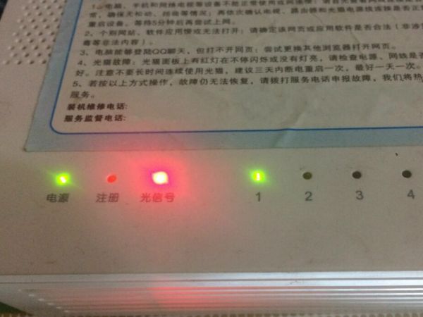

一、路由器光纤闪红灯是怎么回事
一、机房光口发光较低或不发光,造成用户端光猫工作不正常,此时光信号灯收不到光缆上发来的光信号或收光信号功率过低,会造成光猫跟机房握手不正常,此时光信号灯会闪亮或者红灯告警。
二、光缆故障,也会造成光猫处收不到光或收光过低,此时光信号灯也会闪亮或者红灯警告。
三、光猫本身故障,收光器部分损坏也会造成这种现象。

一、如LOS灯变红色或者闪烁,通常是由于存在以下几种情况导致:
1、光猫光接口有问题,需要更换光猫。
2、室内尾纤连接光猫接头松脱。
3、室内部分光纤弯折过大。
4、室外部分光纤有折断或机房设备光端口故障。
5、路由器故障,导致路由器无法正常转换光纤信号。
6、光纤尾纤出现故障,导致无法正常传输光信号。
7、外网出现故障,导致局域网络故障。
二、解决办法:
1、需要更换光猫;
2、接头松脱,把接头插好即可恢复;
3、光纤弯折过度会影响光信号在光纤内光的全反射传输,只要把光纤顺直即可;
4、室外部分光纤有折断或机房设备光端口故障,需要联系工作人员进行报障处理。
5、查看光纤猫后面的光纤线(一般为黄色软线)是否存在折叠、挤压情况,稍稍用力将该线拉直看看红灯情况是否恢复正常。
6、重启一下宽带端口。关闭光纤猫和路由器的电源,等待5-10分钟重新启动查看情况是否恢复。

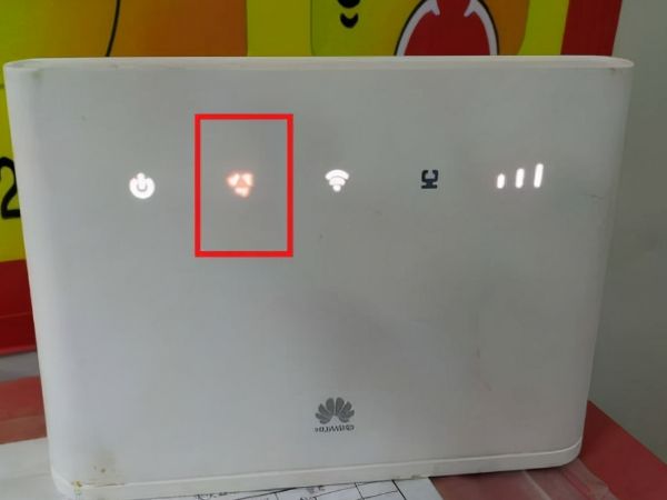

路由器上的光信号闪红灯原因可能有电缆或光纤松动或损坏、光信号较弱,信噪比低、光机房设备故障、路由器故障、网络服务商进行维护等。
1、电缆或光纤松动或损坏
检查一下网络连接线缆或光纤是否正确插好,如果有松动或断裂,就应该重新插好或更换。如果依然无法解决,建议更换一个新的网络线缆或光纤。
2、光信号较弱,信噪比低
如果自己的光信号较弱,或是信噪比较低,就会出现光信号闪红灯的问题。建议使用更好质量的光纤或是调整光纤的距离和方向。
3、光机房设备故障
如果光机房设备故障,就会出现光信号闪红灯的情况。建议联系自己的网络服务商进行维修。
4、路由器故障
如果自己的路由器本身出现故障,也会导致光信号闪红灯的情况。检查自己的路由器是否处于正常工作状态,如果有故障,建议更换一个新的路由器。
5、网络服务商进行维护
有时候,网络服务商会进行维护,就会暂时中断光信号,导致光信号闪红灯的情况。此时,只需等待网络服务商的维护结束即可。总之,光信号闪红灯的问题有很多原因。如果不确定问题的具体原因,建议联系的网络服务商寻求帮助。
