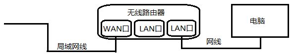

一、将局域网出来的网线与无线路由器的WAN口相连,利用无线路由器构建二级局域网,如下图所示:
在设置方面与家庭宽带安装无线路由器类似,区别只在于选择上网类型时不能选择PPPoE,而要根据局域网IP分配方式选择静态IP或动态IP。
此种连接的好处是,通过无线路由器接入的所有设备都是通过同一个上级局域网IP地址接入上级局域网,上级网管很难发现私装无线路由器的事;而坏处是由于所有接入设备处于二级局域网内,因而无法访问上级局域网的共享资源,如打印机等。

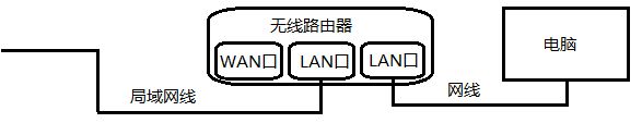

二、第二种方法是将局域网出来的网线与无线中由器的LAN口相连中,仅将无线路由器当作无线集线器或无线交换机使用,如下图所示:
由于WAN口没有插线,所以在设置方面可以略过网络参数设置,直接设置无线参数即可,由此时的无线路由器仅仅相当于一个无线集线器,所以需要关闭无线路由器的DHCP功能,所有接入无线路由器的设备都需要遵循上级局域网的IP地址分配原则。
此种连接的好处是,通过无线路由器接入的设备可以访问上级局域网的共享资源,如打印机等;缺陷则是每个设备可能都需要向上级局域网管理员申请IP地址才可以接入。
