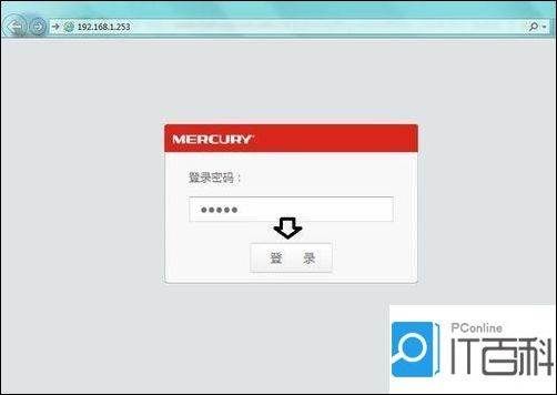

二、如何更改路由器接入模式
在设置路由器的时候,有一个工作模式的选择,需要根据用户使用网络的环境来选择。
请点击输入图片描述

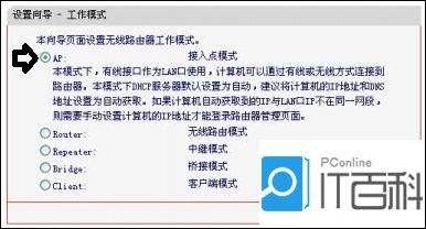

一、AP模式(无线接入点模式)

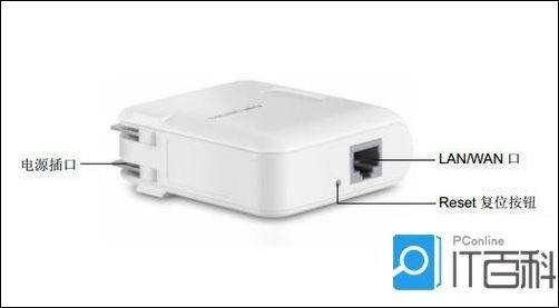

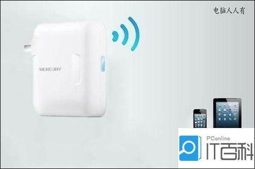

MW300RM型号的路由器作为有线局域网的补充,实现有线局域网的无线接入功能,即插即用。 此模式( 默认为 AP 模式)无需对路由器进行任何设置,将 路由器插入电源插座并连接好网线,然后将计算机/Wi-Fi 手机/平板电脑通过无线方式连接到 MW300RM路由器发出的讯号即可上网。 适用环境:酒店、学校宿舍等。
请点击输入图片描述

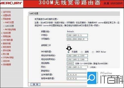

AP模式下,有线接口作为 LAN口使用,计算机可以通过有线或无线方式连接到 MW300RM路由器。为避免和前端网络设备 DHCP 冲突,该模式下 MW300RM 的 DHCP 服务器默认关闭,如果要登录MW300RM 管理页面,需要手动设置计算机的 IP 地址。
请点击输入图片描述

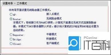

二、Router模式(无线路由模式)
因为该型号的路由器属于迷你型,只有一个端口,通过不同的模式切换端口的作用(有线接口作为WAN口)。默认状态下开启DHCP服务(自动分配IP地址),所以尽量将客户端的IP地址和DNS设置成自动获取。
请点击输入图片描述

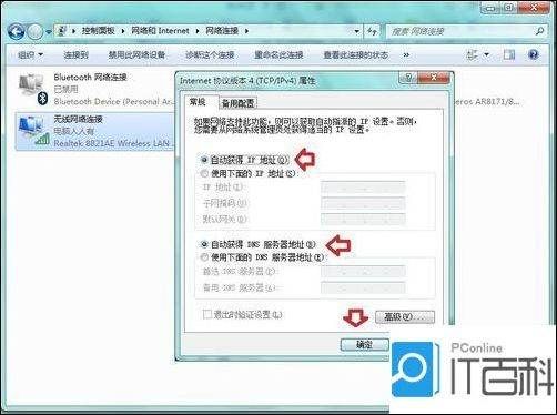

电脑设置自动获取的步骤如下:
①开始→运行→输入:ncpa.cpl 按回车键打开网络连接。
②右键点击本地连接(或者无线网络连接)→属性。
③网络→IPv4→属性。
④常规→点选自动获得IP地址、自动获得DNS服务器地址→确定。
请点击输入图片描述
三、Repeater模式(中继器模式)
该模式作为中继器,路由器的端口作为LAN口使用,计算机可以通过有线或者无线方式连接到路由器。此时该路由器的SSID为中继理解上的前端路由器的SSID。为避免和前端网络设备的DHCP相冲突,该模式DHCP服务默认是关闭的。主要应用:扩展无线网络的发射范围。
请点击输入图片描述
四、Bridge模式(桥接模式)
该模式作为桥接(可以和其他路由器桥接,扩大无线讯号的范围),路由器的端口作为LAN口使用,计算机可以通过有线或者无线方式连接到路由器。为避免和前端网络设备的DHCP相冲突,该模式DHCP服务默认是关闭的。
主要应用: 扩展无线网络的发射范围。
请点击输入图片描述
五、Client模式(客户端)
路由器的端口作为LAN口使用,默认也是关闭DHCP服务。
Client模式下路由器功能将等同于一个无线网卡,可以连入其他无线网络。
