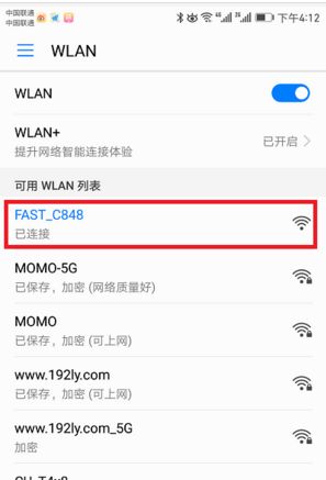

打开手机中的 WLAN 设置选项,让手机连接到迅捷FW325R路由器的无线信号。
