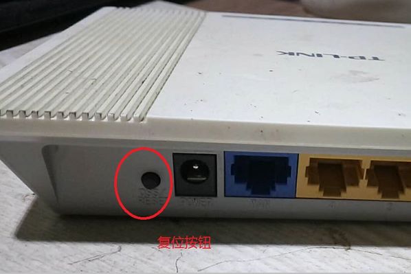

1、副路由器恢复出厂。路由器设备后面有一个小孔,用牙签或者圆珠笔尖通过RESET小孔按住里面的开关不放,然后副路由器接通电源等待几秒,指示灯全亮了即恢复出厂成功。

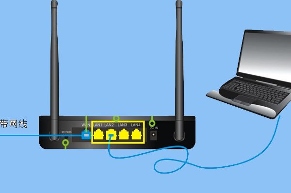

1、将该旧的路由器通电以后使用大头针等细长硬物插入RESET键,等待几秒将其恢复出厂设置。
2、然后使用网线将路由器的WAN口连接在宽带设备上,LAN口连接在电脑上。

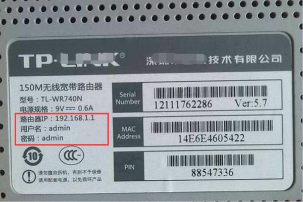

3、查看该路由器背面标记的IP地址以及用户名和密码。

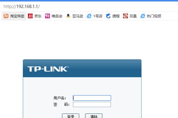

4、在电脑的浏览器中输入该路由器的IP地址按回车键进入到登录界面,再输入路由器背面的用户名和密码点击登录。

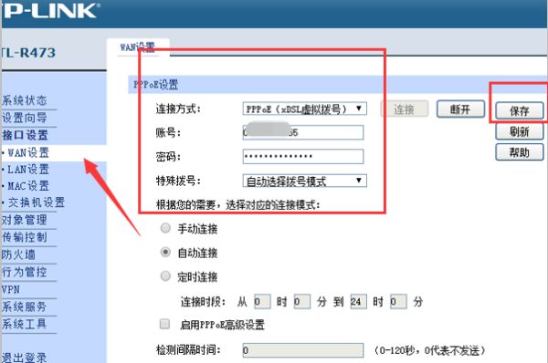

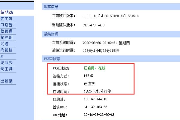

5、登录进入到该路由器后台以后点击接口设置选择WAN口设置进入,在出现的主界面选择连接方式为PPPOE,然后输入上网的账号和密码点击保存按钮。

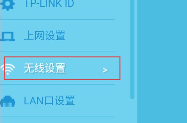

6、再点击导航栏的无线设置进入。

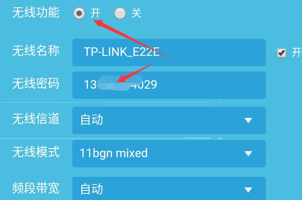

7、在出现的无线设置界面中勾选开启无线功能,并输入需要的无线信号名称以及密码点击保存。
8、此时点击该路由器的首页就可以看到已经连接上了网络了。
