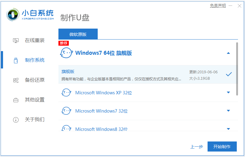

1、在可用的电脑上下载安装小白一键重装系统工具打开,插入一个8g以上的空白u盘,选择制作系统模式进入。

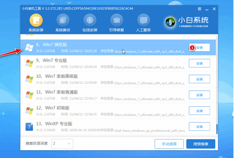

2、选择需要安装的操作系统,点击开始制作u盘启动盘。
3、等待软件自动下载系统镜像和驱动等文件,制作完成后,先预览需要安装的电脑主板的启动热键,拔除u盘退出。

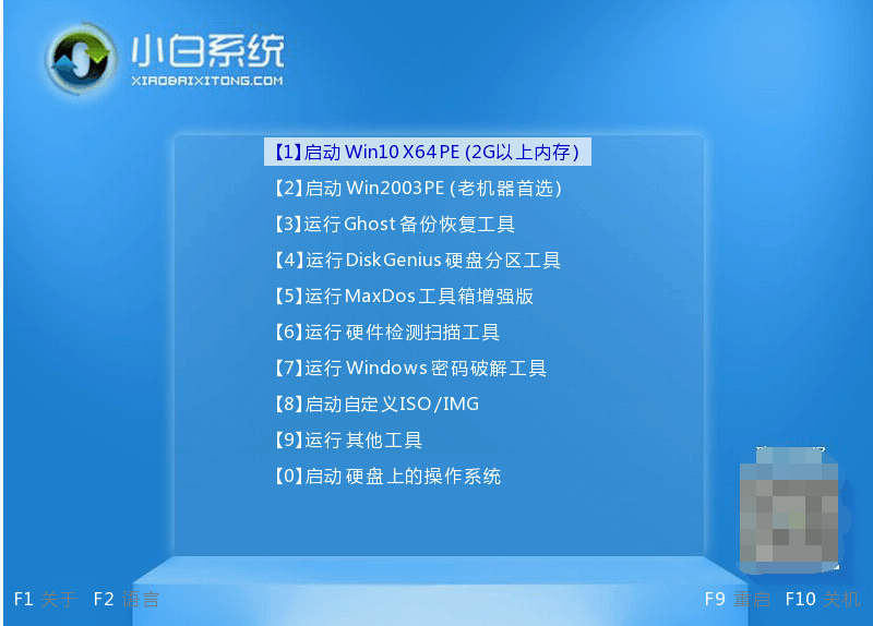

4、插入u盘启动盘进电脑中,开机不断按启动热键进启动界面,选择u盘启动项回车进入到pe选择界面,选择第一项pe系统回车进入。

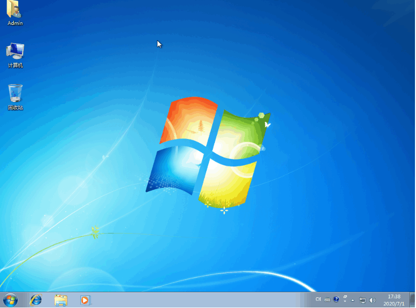

6、无需操作,等待进入到新的系统桌面即安装成功。

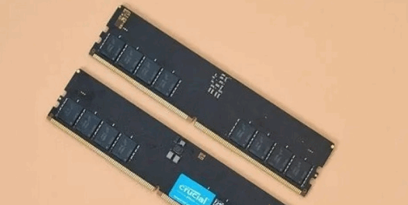

内存条也是导致蓝屏的常见原因之一,而且概率很大,很多时候排查大半天,最后发现是内存条接触不良导致;我们只需要将主机箱打开,将里面的内存条拿出来擦拭一番,再换个内存卡槽放回去,检查蓝屏问题有没有恢复。

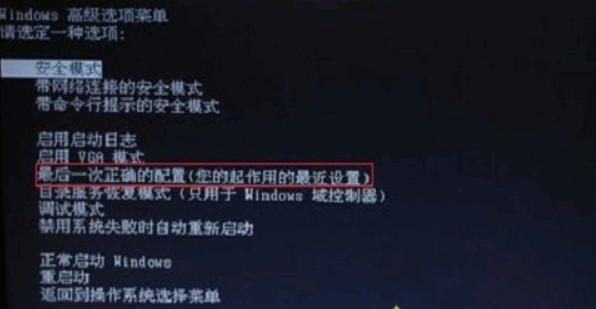

方法三:修复驱动或某款软件不兼容导致的蓝屏
如果电脑用的好好的,安装了某些软件或者驱动才蓝屏的话,大概率就是不兼容导致的了,只需卸载相关的驱动或软件即可。具体如下:

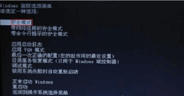

1、将电脑重新启动,在这个过程中不断按F8,进入windows高级选项菜单。在菜单里面选择安全模式进入系统。

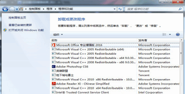

2、打开控制面板,将最近下载的软件或者驱动删除。
3、也可以尝试在下图这个选项中,选择“最后一次正确的配置”,尝试蓝屏问题是否解决。
