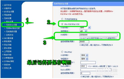

4、然后再设置一下SSID、加密方式和密码;

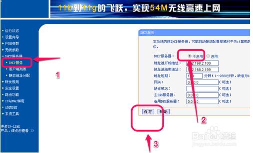

2、再在设置里将从路由器的DHCP功能关闭;

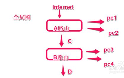

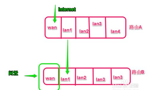

1,首先看一个全局图,B为第二个路由。

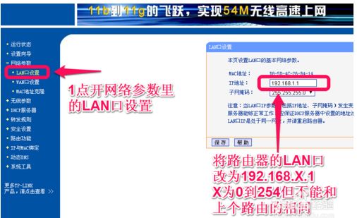

3,浏览器打开路由器B的管理界面,,改B路由lan口IP地址。
4,关掉B路由的DHCP功能。
5,AB路由器的连接方法,在B设置完后,B的wan口闲置(也可不闲置)。
6,B如是无线路由,照常设置,最后B的LAN口接到A的LAN口成功。
