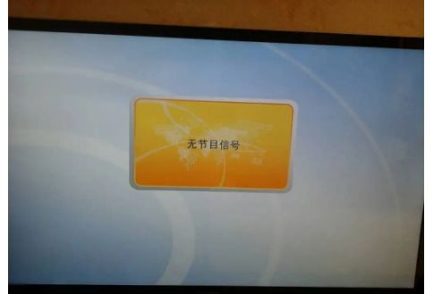

一、电视没信号是怎么回事
电视没有信号的原因如下:
1、在观看电视时,突然出现电视无信号的情况,很有可能是电视的线路出现了接触不良的情况,比如说某个接头并没有很好的连接在电视或者是电视和上面,造成了电视分辨率异常,这个情况下,我们可以看一下插头有没有松动的状态,如果有松动的状态,将它接紧就可以了。
2、如果电视看着看着没有信号了,也有可能是服务公司那边的问题,如果家中是数字电池,是需要服务公司那边提供频道的,如果那边出现了问题,我们只有静静的等待,等待那边系统恢复之后,我们这边的信号就自然来了。
3、还有一种情况,可能是家中的网络出现了问题,我们可以检查一下销售的网络和无线路由器,如果旅游器和网络上面的灯大部分都是不亮的,说明网络出现了问题,我们将路由器和网关闭,重新启动就可以解决此问题了。
4、也有可能是机顶盒以及网络欠费导致其无信号,我们可以拨打相关的电话,查询一下自己是否有网络欠费的事情,如果网络已经向我们交一下网费就可以了。
5、可能是电视的信号源选择错误导致,使用遥控器选择对应信号源即可。
6、可能是电视和盒子或其他设备的连接线故障导致,更换新的连接线使用即可。
7、可能是外接的设备没有开启导致,检查外接设备,然后开启设备即可。
8、可能是硬件故障,建议返厂维修。
