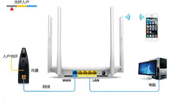

一、路由器的口应该怎么接
猫出来的网线连接到WAN口,将电脑连接到LAN口。注意不要连接错误。具体可参考下面示例图下面示例图:

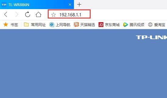

1、打开浏览器,输入192.168.1.1,如图所示。地址在无线路由器的说明书内写有,具体地址以说明书内的为准。

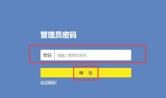

2、在输入框内输入管理员密码,点击确定即可。一般默认管理员密码为admin。

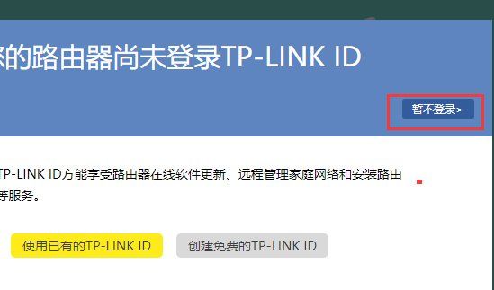

3、管理员密码输入完成后,会弹出登录ID界面,若没有账号,可在登录ID界面点击左上角的暂不登录,如图所示。如使用的是其他牌子的路由器,没有此界面可直接跳过此步骤。

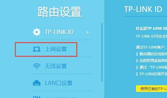

4、鼠标左键点击网页界面下方的路由设置,如图所示。
5、鼠标左键点击左侧工具栏内的上网设置,如图所示。
6、输入宽带账号和密码,点击连接即可。

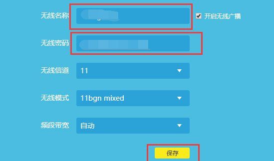

8、可自行设置无线名称和无线密码,输入完成后,点击下方的保存即可。这样WIFI就能正常使用了,使用手机打开WIFI,连接到该WIFI,输入设置的无线密码即可正常使用。

二、路由器接口怎么插
1、大多数的路由器上一般都是有五个插口,其中一个是WAN插口,另外四个则是LAN插口,不过也有的路由器上会只配有两个或者是三个LAN插口。若要在路由器的插口上进行插线的话,应该根据正确的连接方式进行插线,若连接方式有误的话,就会导致路由器无法联网成功。
2、一般情况下,路由器上的WAN插口应该使用网线和猫的LAN插口进行连接,若家中没有猫的话,则应该把入户的宽带网线直接插在路由器上的WAN插口上。而路由器上的四个LAN插口的功能都是一样的,都是可以使用网线和电脑设备进行连接的。
