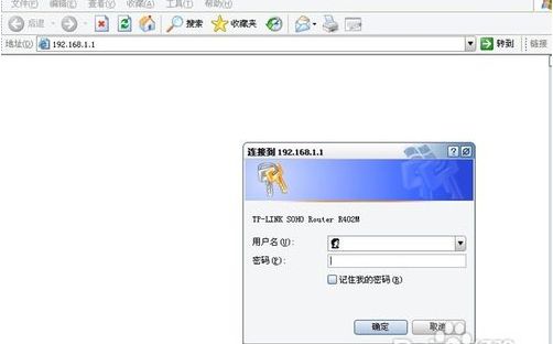

2、设置方法:在电脑上打开浏览器,
在地址栏输入:http://192.168.1.1(有的路由器是http://192.168.0.1),登陆路由器管理界面,提示输入管理员名和密码(默认的:admin(密码admin)

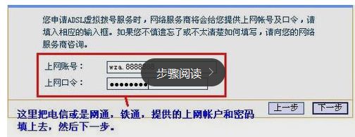

登陆路由器管理界面。打开WAN口设置,根据自己的接入方式,选择接入方式,选择pppoe,然后填上运营商提供的宽带用户名和密码,点击保存

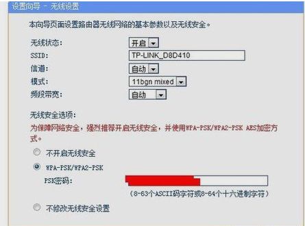

然后连接就可以上网了。如果是无线路由器,继续进入无线设置,选择加密类型,输入无线网络WIFI密码重启就完成了。

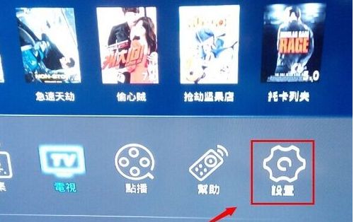

1、有线网络连接。在从路由器LAN口出来的网线,插入机顶盒后面的网线接口,机顶盒开机。进入设置在选择连接方式的时候可以选择【自动获取】
2、无线网络连接。不用再插网线,直接开机。进入无线网络设置,机器会自动扫描网络,选择自己的无线路由,选择进入,会提示输入无线网络密码,按遥控器输入就可以了。
