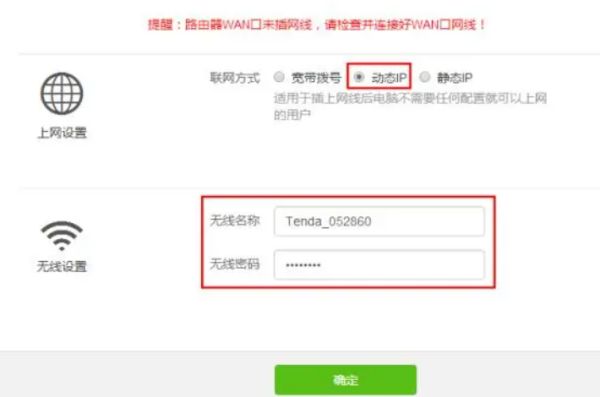

2、在电脑、手机打开任意一个浏览器,在地址栏输入www.tendawifi.com或192.168.0.1,如果副路由之前没有设置过,选择“动态IP”,修改无线名称和密码,然后按确定即可。

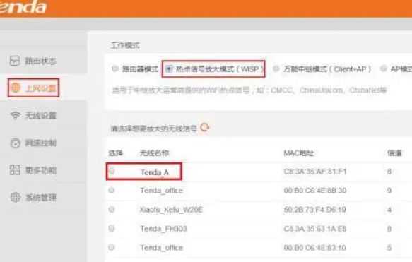

3、点击“上网设置”,工作模式选择“热点信号放大模式”或“万能中继模式”,请根据自己的需求选择相应模式。

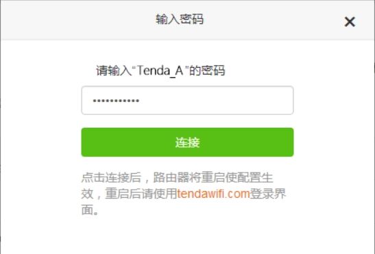

4、选择主路由的WiFi信号后,输入主路由的WiFi密码,点击“连接”。

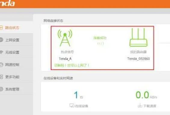

5、此时副路由会自动重启,待重启完后,检查联网状态,如果显示“连接成功”则表示副路由已经成功跟主路由桥接成功。

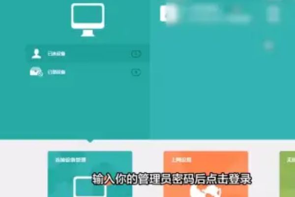

1、进入路由器的管理员页面,输入你的管理员密码后点击登录。

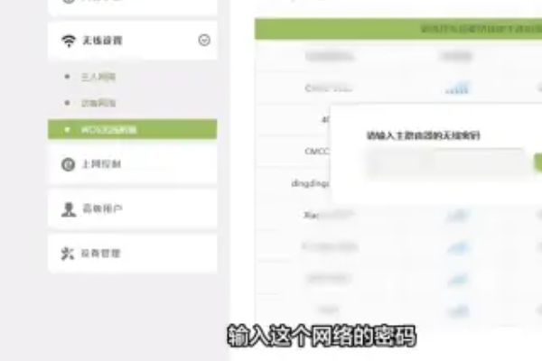

2、点击左边无线设置里面的wds无线桥接,点击打开上面的无线桥接的滑块,点击wds组网向导。
3、点击下一步,选中你想要桥接的网络,输入这个网络的密码,再点击下一步就可以了。
