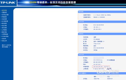

登录到路由器后台管理页面,在运行状态,这里就要看到我们当前的dns,是不是优选的dns,可以借助第三方工具进行测试一下

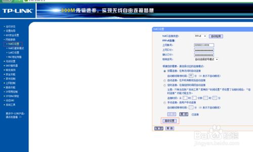

在左侧“网络参数”展开更多设置,之后即可看到“WAN口设置”选项,选择”高级设置“

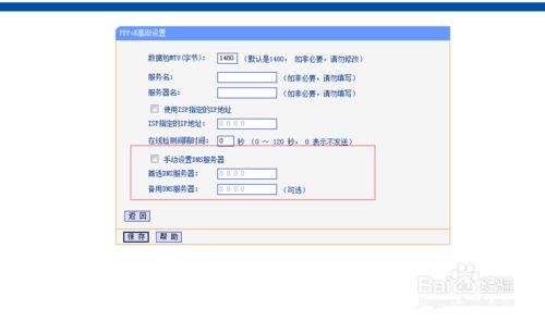

只需要勾选手动设置DNS服务器,然后输入自己所需要的dns即可,如谷歌的8.8.8.8

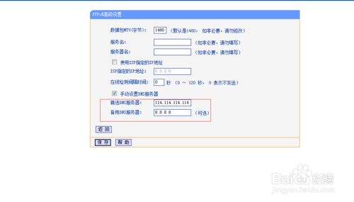

这里以114.114.114.114作为首先DNS服务器,备用DNS服务器8.8.8.8,然后保存
再回到运行状态,我们就要可以看到,路由器的dns已经被修改成我们设置的了
