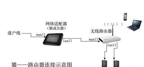

连接猫—路由—电脑。一根网线从广电猫的“Lan”口出来,连接到路由的“Wan口”上;另一根网线从路由器的lan口上出来,接到电脑上。

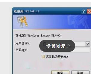

2.打开电脑“IE浏览器”,在地址栏输入路由器标签上标注的IP地址,如“192.168.1.1”,按回车键弹出路由器登陆对话框,输入路由标签上的用户名和密码进入路由器设置。

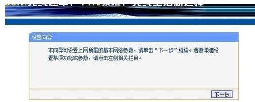

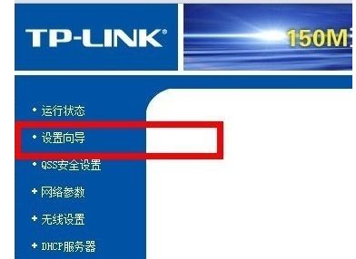

3.确定后进入操作界面,会看到设置向导,点击进入。
4.进入设置向导界面。

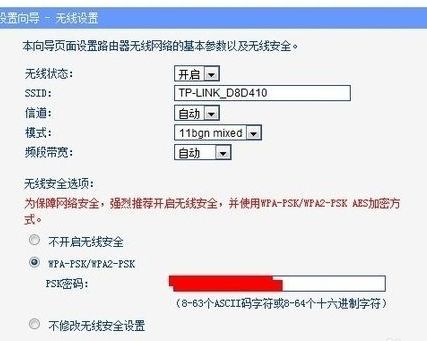

6.然后下一步后进入到的是无线设置,看到信道、模式、安全选项、SSID等等,SSID就是一个名字,可以随便填,模式用11bgn.无线安全选项选择wpa-psk/wpa2-psk,这种加密方式相对安全,设置一个8位以上的密码,可以包含数字、字母及特殊符号。

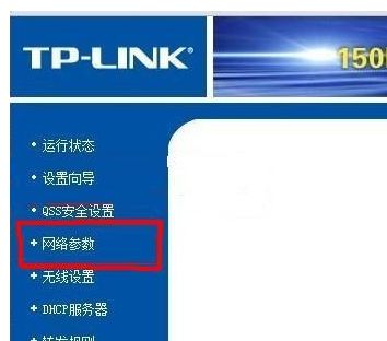

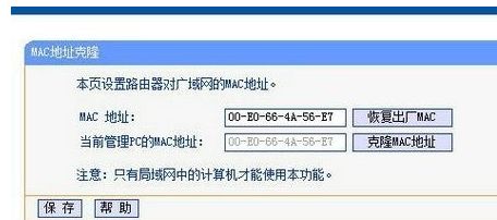

7.设置完以后,回到主页面“网络参数”里找到Mac地址克隆,点“克隆”就行了,如下图所示。路由器不一样,操作界面可能也不一样,具体看路由器设置说明书。保存,完成设置。

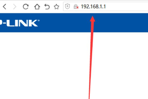

2、副路由器接上电源,电脑连接上副路由器,在浏览器输入192.168.1.1登入后台,也有可能是其他的地址,具体查看路由器上的标签

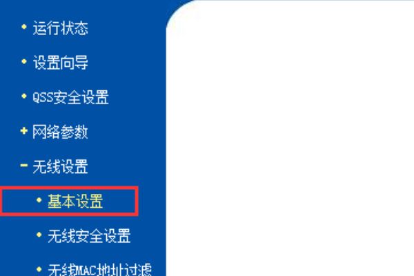

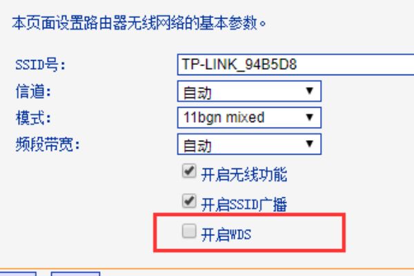

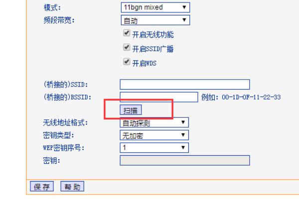

3、进入后台后,找到无线设置的中基本设置,勾选开启WDS

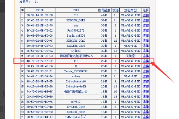

4、不用自己手动输入,点击扫描,就列举出当前附近所有的wifi信号,包括自己的主路由器
5、在列表中找到自己的主路由器的wifi名称,并记下信道,点击连接
6、路由器会自动补全相关信息,我们需要把主路由器的wifi密码填入密钥中,点击保存

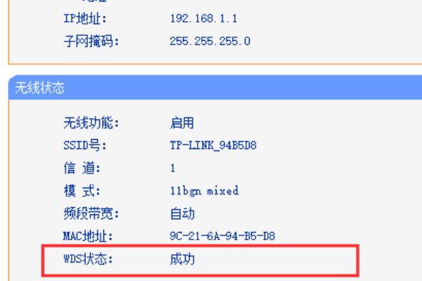

7、回到路由器的运行状态查看,看到WDS状态为关联中,等待显示为成功,即为桥接成功
