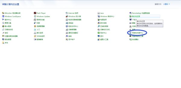

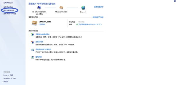

第一步:电脑“开始”---“控制面板”---“网络和共享中心”点击打开
第二步:点击右侧的“更改网络适配器”进入到下面画面。

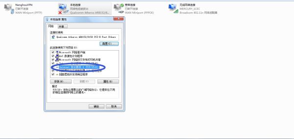

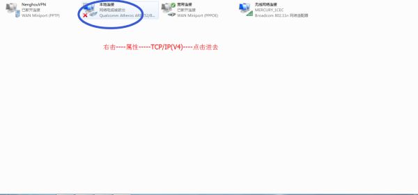

第三步:右击“本地链接”---“属性”---“TCP/IPv4”---点击进来

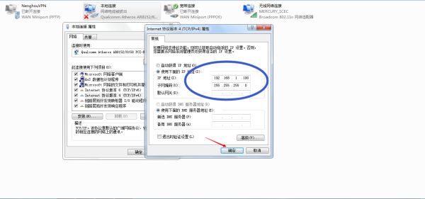

第四步:设置ip地址:192.168.1.1,子网掩码;255.255.255.0点击确认

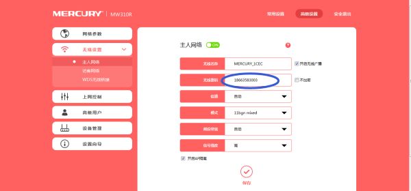

第八步、设置无线网络,设置密码,然后保存即可

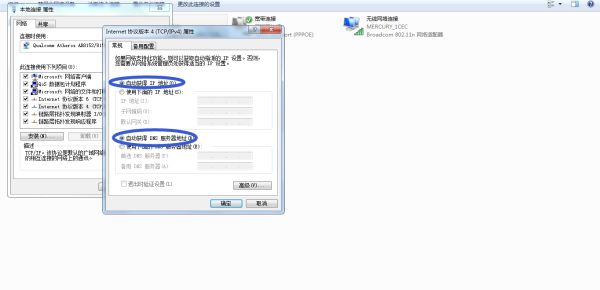

第九步、把电脑ip改成自动获取(方法同上)还有DNS,都设置自动获取,让路由器DHCP自动分配。

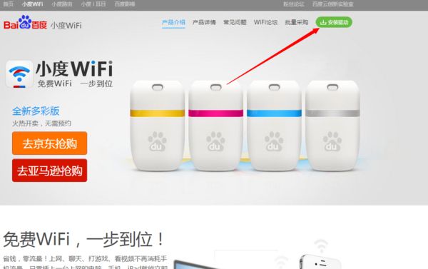

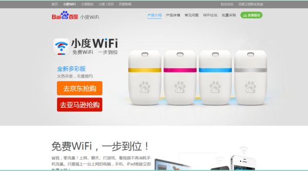

下面以小度Wifi为例:
直接购买一个随时wifi,如小度wifi(也不贵一般20块钱左右)
然后把电脑打开,把这个类似于读卡器大小的东西,有个USB接口,直接插入电脑。
等等电脑提示发现新硬件,然后去小度wifi官网下载驱动。
然后安装驱动,然后打开桌面上的WIFI图标,即可启动wifi。可以设置wifi密码,防止外人蹭网。之后就可以手机连接电脑发射的Wifi上网。
