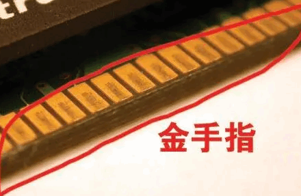

硬盘出现问题也经常会导致电脑蓝屏,比如硬盘出现坏道,电脑读取数据错误导致了蓝屏现象;电脑内部硬件温度过高也是电脑蓝屏现象发生比较常见的一种原因。这些通过更换硬盘、购买散热 风扇 ,解决散热问题都能对电脑启动蓝屏的问题进行解决。还有内存条故障或氧化也会导致电脑启动蓝屏,有橡皮擦下金手指 换一下内存插槽基本是就可以排除。还有就是内存的不兼容,一般重新安装系统可以解决。散装内存一般品质参差不齐,伪劣产品由于品质不过关很容易引起蓝频故障,这些换质量好的内存就可以了。

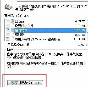

劣质电源电压不稳定,也可能导致电脑启动蓝屏,通过更换电源,解决电压不稳就可以解决电脑启动蓝屏的问题了,磁盘剩余空间过少或者垃圾文件过多也会导致电脑启动蓝屏,通过形成定期清理磁盘垃圾的好习惯来解决这一问题。而灰尘过多,通过定期清理机箱内垃圾可以有效预防死机以及蓝屏的发生,此外软件冲突也会造成关机蓝屏,其解决方法是确认在关机前关掉所有正在运行的程序,如果反复出现关机蓝屏现象请检查最近安装软件的兼容性或者重新安装系统、系统还原或者删除最近安装软件试试。还有如果安装新驱动后在重启或使用中出现了蓝屏故障,可以在安全模式来卸载或禁用它们。
