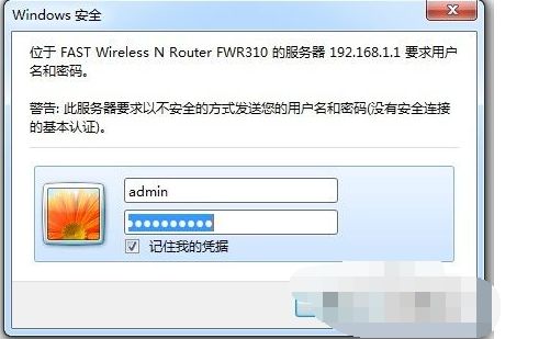

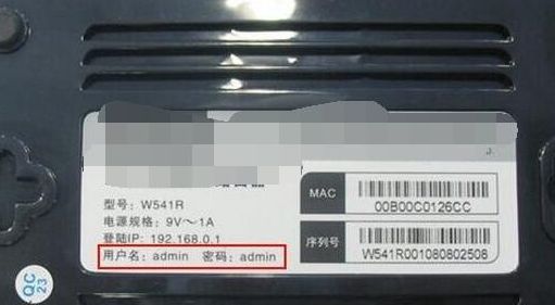

一、迅捷路由器的默认账号密码
1、首先建议尝试一下路由器初始的默认密码,大部分路由器的默认账号密码都是:admin,一部分是:guest ,如果不清楚可以看路由器背面的标签或者说明书。

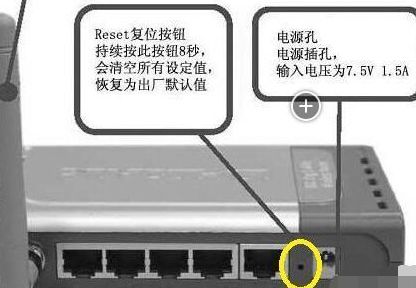

2、如果密码不对。那就重置路由器。在路由器网线口一侧有个小口,它就是复位键。复位键需要用牙签、针或者笔芯等细长的东西才能按到,一直按住reset按钮8秒以上,然后会看到所有指示灯同时闪亮一下后表示重置成功。重置后路由器所有的设定值被还原成默认值,此时路由器的登陆密码也就变成了初始密码了。
二、迅捷路由器密码是多少
1.以前老路由器账户和密码都是admin。
2.不过现在新出的路由器,首次进入是没有密码的,需要设置后才能使用。所以这种情况只能问当时谁设置的密码了,或者直接恢复出厂就行了。

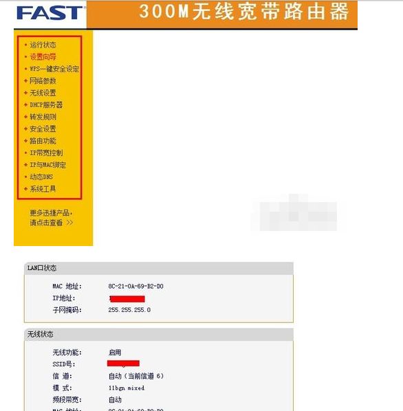

1.进入路由器页面后,可以看到路由器的左边是路由器的所有功能的分类,分成的饱满的结构。 右边是路由器以及接收路由器的一些基本状态。

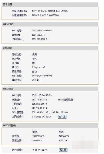

2.运行状态 是描述路由器的当前数据情况等。这里有:
WAN口状态、当前软件版本、LAN口状态、WAN口流量统计。

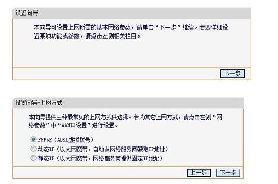

3.设置向导 是 上网需要用的账户 密码设置。本向导可设置上网所需的基本网络参数,请单击“下一步”继续。若要详细设置某项功能或参数,请点击左侧相关栏目。

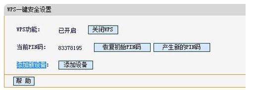

4.WPS一键安全设定
这里有WPS功能、当前PIN码、添加新设备。

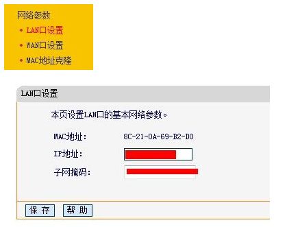

5.网络设置
在这里能够看到本页设置LAN口的基本网络参数。还有MAC地址克隆其他功能。

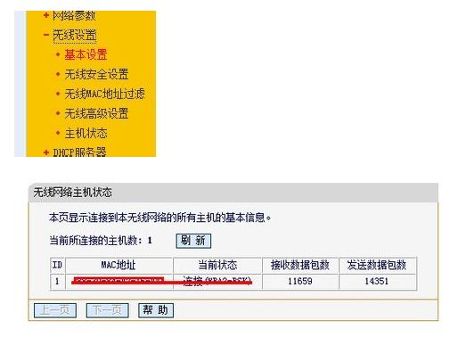

6.无线设置
这里是控制无线WIFI的参数,比如密码,名称,开启特殊功能,信道 等设置。还有本页显示连接到本无线网络的所有主机的基本信息。

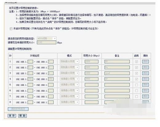

9.IP带宽控制
如果需要控制IP的带宽,这里必须看下。IP带宽控制。
本页设置IP带宽控制的参数。
注意:
1)带宽的换算关系为:1Mbps = 1000Kbps;
2)选择宽带线路类型及填写带宽大小时,请根据实际情况进行选择和填写,如不清楚,请咨询带宽提供商(如电信、网通等);
3)修改下面的配置项后,请点击“保存”按钮,使配置项生效。
4)如果没有设置任何状态为“启用”的IP带宽控制规则,填写的带宽大小将不起作用。
