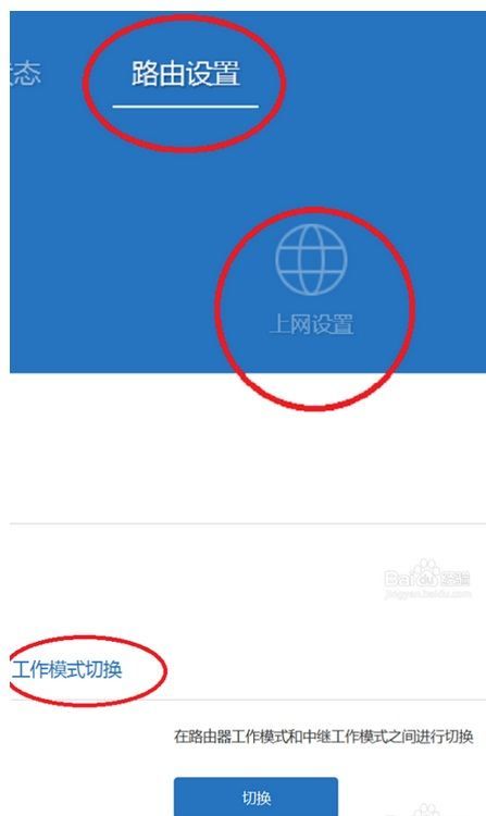

网线一端接路由器的LAN口,另一端接电脑网口
打开浏览器输入www.miwifi.com
点击路由设置,然后选择上网设置
拉到最下面,有个工作模式切换
点击“切换”按钮,选择中继工作模式
选择网络:选择主路由的SSID
第一个网络密码:主路由wifi的密码
第二个密码:mini后台的管理密码
点一键中继
mini会自动完成中继的设置,并且会将管理后台的地址改为主路由同一网段下(IP地址必须记下来,这是以后管理小米路由器的IP,以后就不是www.miwifi.com进入了,而是这个IP地址进入)

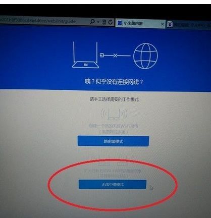

1 首先将小米路由器mini插上电源,可以看到黄灯亮起(无线桥接不用插网线,只用插一个电源线就可以了)。
2 稍等片刻可以看到黄灯变成了蓝灯,接下来设置正式开始。
3 用电脑或者手机搜到小米路由器mini发射的无线信号
4 打开浏览器,在网址栏输入192.168.31.1进入小米路由器mini管理界面
5 点击同意。
6 选择路由器的工作模式,选择中继模式(第一张图是首次设置的界面,第二、三张图是非首次设置选择中继模式的路径 【路由设置→工作模式切换→中继模式】)

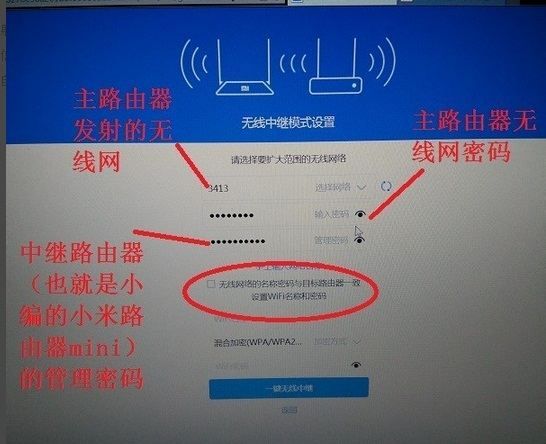

7 找到主路由器发射的信号,如图填好(这里只有主路由器信号的名称和密码是填的,管理密码是自己设置的)
8 下方可以设置中继路由器发射的无线信号的名称和密码
9 点击一见中继,稍等片刻就设置好了
