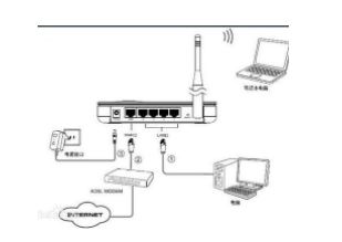

一、两个路由器的有线连接方法
两个路由器的有线连接方法,就是用网线连接两台路由器。

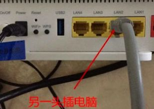

路由器2中的广域网接口,通过网线连接到路由器1的局域网中的任何接口,将计算机网线连接到路由器2的局域网中的任何接口。路由器2的广域网接口,连接到路由器1、2的局域网接口,设置路由器2的动态IP访问。
登录路由器2的设置页面,找到互联网设置或WAN端口设置选项,设置路由器2的动态IP互联网接入。动态IP互联网接入,在一些路由器中也叫自动获取IP地址进行互联网接入,DHCP互联网接入,自动获取等。

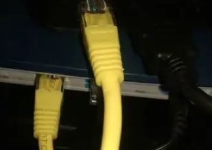

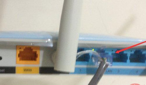

找到蓝色接口,拿一根完好的网线,捏住这个网线的其中一头,找到主路由器后面的蓝色接口。将网线插入接口,将网线的其中一头插入进这些蓝色接口的其中一个,再捏住网线的另一头,找到副路由器后面深蓝色的总端口。将这一头的网线插入进这个深蓝色总端口,这样你的两个路由器就完成了有线桥接。
