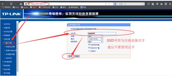

2、登陆路由器(一般路由器的默认地址为192.168.1.1,用户名与密码均为admin,具体数据可以参考路由器背面或者说明书),在左侧找到【无线设置】选项,选择【基础设置】,将SSID号重新更改一下名字(建议不要使用汉字),点击【保存】;

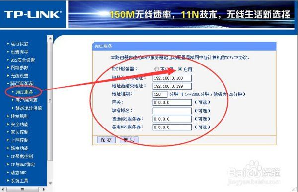

3、启用路由器的DHCP服务;

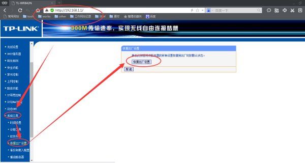

5、重置路由器(恢复出厂设置),重新拨号联网,并启用DHCP服务,设置好无线wifi,用手机搜索无线网进行联网;

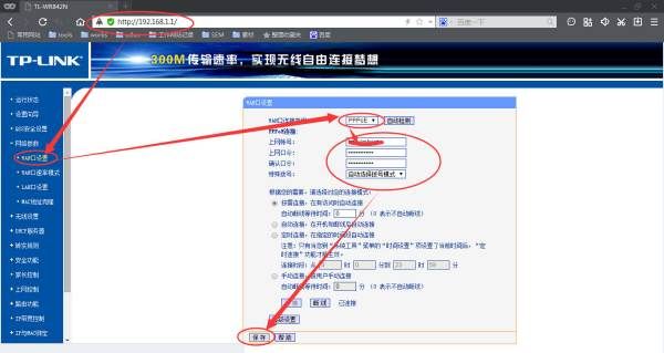

第二步 配置wan口
1、IP地址 如果你的ADSL是自动捕获地址的,就选“动态IP地址”
如果你的ADSL是固定的,选固定IP地址
我们假设你的ADSL是固定IP
2、静态IP地址设置
IP (ADSL运营商提供的地址)
子网掩码 255.255.255.0(运营商有特殊指定的按运营商的)
网关 (ADSL运营商提供的地址)
主DNS (ADSL运营商提供的地址或用专用工具搜索一个最快的)
次DNS 同上
其他全部默认,有“激活”选项全部选“激活”

4、DHCP设置
DHCP 选关闭
可用IP地址起始:随便设置,如:192.168.1.2——192.168.1.10
其他的全部选默认。

路由器突然不好用,一般会分为两种情况,一种为固件损坏,一种为配置有问题。
首先,你需要判断是否为固件损坏,可以试试进入路由器的控制台,一般在浏览器中输入默认网关即可进入。配置界面无法进入,可以重置路由器(一般的家用路由器都有一个小黑按钮,需要用工具才能按的到的那个,在路由器通电的情况下按住它--断电--通电--通电后过5至6秒后再松开,一般路由器的重置都是这样的),如果发现重置了也进不了配置界面,基本可以断定路由损坏。

如果不是运营商的问题,就需要查看路由器中的配置是否正确,通过上述的方式登录路由器的控制台,查看是否有设置变化,主要是网络连接的选项中,连接方式应为PPPOE,查看用户名、密码是否输入正确。如果使用WIFI,查看WIFI密码是否变化。(如果你之前重置路由器了,这里就需要重新设置了。)最后,保存路由器设置。
