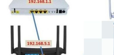

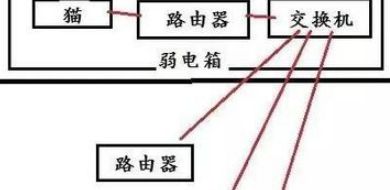

1、设备连接方式主路由器通过WAN端口连接光猫的宽带上网端口,假设光猫的IP地址是192.168.1.1,主路由器的IP地址是192.168.5.1;

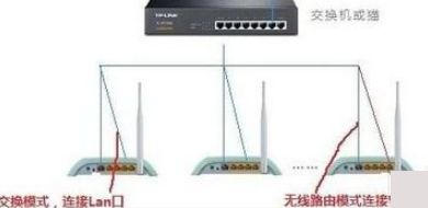

2、交换机的任意端口连接主无线路由器的LAN端口;下级无线路由器,即一层,二层,三层的路由器使用LAN端口连接到交换机,这点非常重要,不要使用WAN端口。

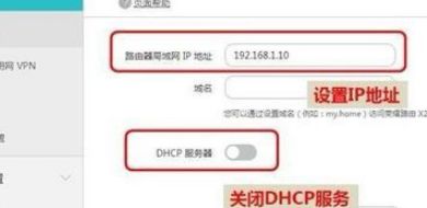

3、配置方式主要涉及到一层,二层,三层路由器的设置;设备IP地址的配置,主要是为了方便对路由器进行管理,不配置也是可以的。配置的IP需要与主路由器(192.168.5.1)一个网段,比如192.168.5.2,192.168.5.3,192.168.5.4;
4、关闭下级路由器,即一层,二层,三层路由器关闭DHCP服务,由主路由器(192.168.5.1)为家庭的用网终端自动分配IP地址。

交换机接路由器,两种方法设置:第一种方法:动态IP方式。1、路由器插上电,先不要接交换机,把路由器复位(恢复出厂);2、电脑连接路由器任一LAN 口, 进入设置页面;3、按照动态I P方式设置;4、然后再设置一下SSID、加密方式和密码;5、保存、重启;6、设置好以后,把交换机接出来的网线接在路由器的WAN口上。第二种方法:无线AP方式。1、先将电脑连接路由器的LAN端口,把路由器的IP地址改了。例如多数的路由器地址都是192.168.1.1,我们只要将路由器IP地址改为192.168.1.10即可;2、再在设置里将路由器的DHCP功能关闭;3、最后将交换机接出来的网线接在路由器的LAN端口上(随便哪一个都行),注意不能是WAN端口。
