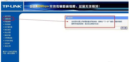

一、怎么给自家的wifi加密

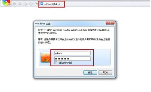

1、在浏览器上面输入ip地址:http://192.168.1.1/或http://192.168.0.1/出现路由器登陆窗口输入用户名跟密码。用户名默认一般为:admin,密码为空或为:admin

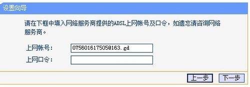

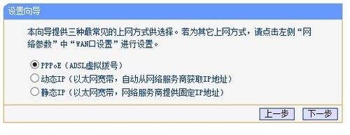

2、在左边栏目上选择设置向导,下一步后选择PPPoE(ADSL虚拟拨号),点击下一步,填写好上网宽带的拨号账号跟密码,继续下一步。

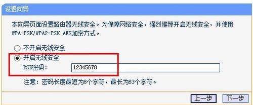

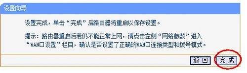

3、开启无线状态,继续下一步,设置选择“开启无线安全”,在psk密码栏目上填写好wifi密码(密码不能少于8个字符),下一步点击完成即可,就这样wifi网络跟密码都已经创建好了。

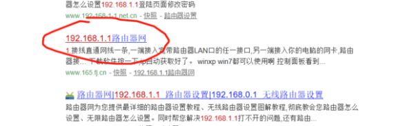

三、如何给自己的wifi加密

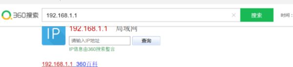

1、使用360浏览器搜索192.168.1.1.
2、接着进入官网。
3、进入官网后,输入登陆密码。

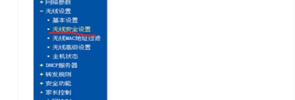

4、然后找到无线设置功能点击,选择无线安全设置。
5、勾选WPA-PSK/WPA2-PSK,然后设置PSK密码。
6、最后点击最下面的保存,就完成了。
