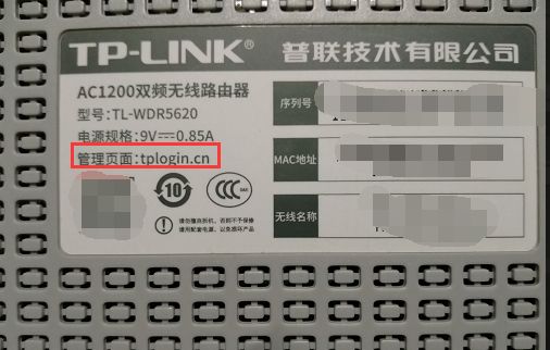

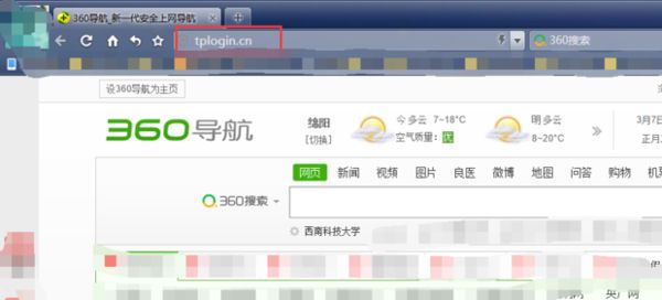

1.找到路由器管理页面地址。
2.输入管理地址,进入管理页面。

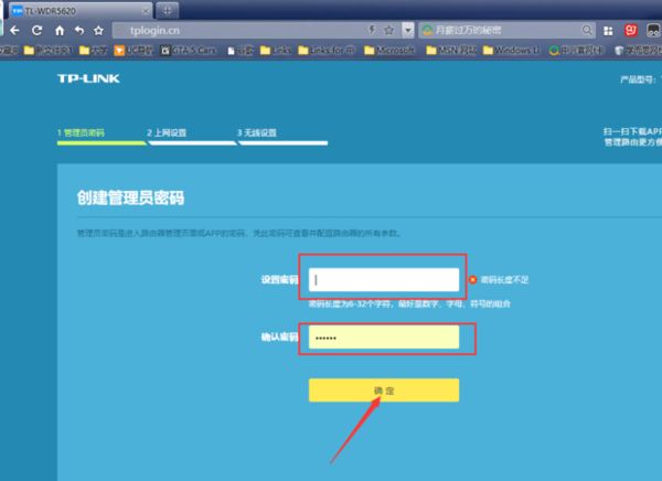

3.设置管理员密码,填写完成后点击确定。

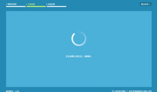

4.监测上网方式。

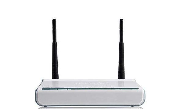

这是把无线路由器当成一级路由用(只有一个路由器)
步骤/方法

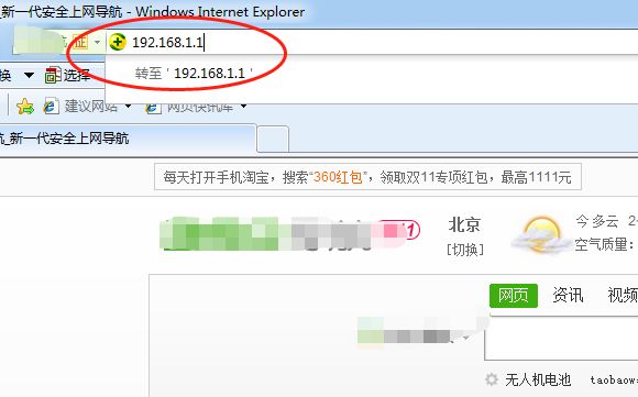

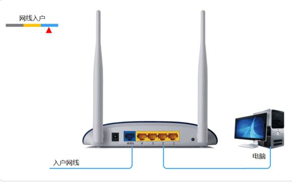

首先如果有个无线路由器,那么就先把电源接通,然后插上网线,进线插在wan口(一般是蓝色口),然后跟电脑连接的网线就随便插哪一个lan口啦,做好这些工作后,然后你会看到路由器后面有个地址跟帐号密码,连接好后在浏览器输入在路由器看到的地址,一般是192.168.1.1(当然如果你家是用电话线上网那就还要多准备一个调制调解器,俗称“猫”)

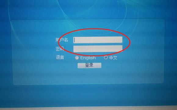

然后进入,输入相应的帐号跟密码,一般新买来的都是admin

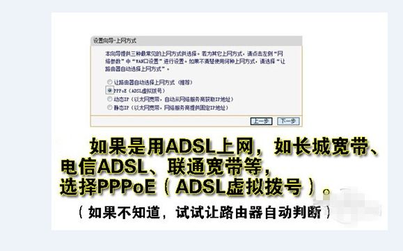

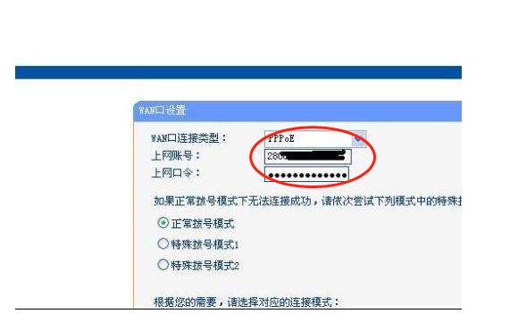

点击下一步,进入上网方式设置,我们可以看到有三种上网方式的选择,如果你家是拨号的话那么就用PPPoE。动态IP一般电脑直接插上网络就可以用的,上层有DHCP服务器的。静态IP一般是专线什么的,也可能是小区带宽等,上层没有DHCP服务器的,或想要固定IP的。因为我拨号所以选择pppoe。
选择PPPOE拨号上网就要填上网帐号跟密码,这个应该大家都明白,开通宽带都会有帐号跟,填进去就OK啦

1、首先将路由器以及电脑用网线连接好,使电脑连接当前路由器的网网络。
2、之后在电脑中打开任意一个浏览器,输入网址“192.168.1.1”并回车进入该地址,进入路由器设置界面。

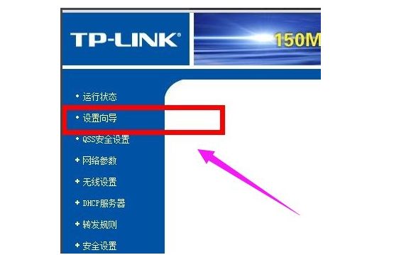

4、身份验证成功后进入到路由器设置界面,在左侧找到“设置向导”并点击该选项。
5、之后会弹出一些窗口,直接选择“下一步”就可以了。在上网方式选择界面中,通常ADSL用户则选择第一项PPPoE,如果使用其他的网络根须实际情况选择。
6、最后,输入网络服务商提供的账号和密码即可。
