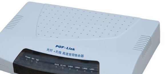

PWR  表示已插上电源。
SYS  不间断一闪一闪表示工作正常,不亮或者一直常亮表示路由器有故障。
WAN  代表路由器外链路。长亮表示连接正常,闪烁表示此时有数据通过。
1,2,3,4  路由器上四个LAN口指示灯,电脑和哪个LAN口接起来,哪个灯就亮。有数据传输就闪烁。

路由器的指示灯代表的意思如下所示:
PWR:这个指示灯代表的是电源指示灯,在通电后就会亮起。
SYS:系统状态指示灯,在常亮的时候表示的是工作正常。
WLAN:无线状态灯,常亮的时候代表已经启用无线功能。
1-4:局域网状态指示灯,在闪烁的时候代表正在传输数据,在长亮的时候代表端口已连接设备。
WAN:广域网状态指示灯,在闪烁的时候代表传输数据,在常亮的时候代表端口已连接设备。
WPS:一键安全设定指示灯,绿色闪烁的时候是正在安全连接,在绿色常亮的时候代表安全连接成功,红色闪烁的时候代表安全连接失败了。
