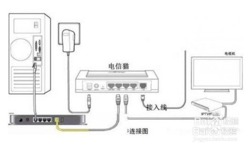

  路由器与光猫的连接
1、把网线一头连接到路由器的“WAN”口中zhizhuo
2、把网线另一头连接到光猫的“网口1”中。(“网口2”为ITV专用接口,请勿连接电脑。)
部分用户使用光猫型号为立式的.“天翼网关”,请把网线插在“千兆口”中。(“百兆口”为ITV专用接口,请勿连接电脑。)
  路由器与电脑的连接
1、把网线一头连接到电脑网卡上
2、把网线另外一头连接到路由器的任意的“LAN”口中

网线将路由器的WLAN口与光猫的任意一网口相连,按照光猫路由-路由器wan口和路由器lan口-电脑的方法连接好设备,如图所示。

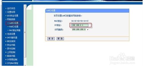

设置路由器的IP地址。
在电脑上打开ie浏览器,输入192.168.1.1进入路由器管理界面后,找到网络参数下的LAN口设置,光猫的默认地址为192.168.1.1,所以要将路由器的IP地址修改为“192.168.2.1”,子网掩码为255.255.255.0,然后点击保存完成设置。

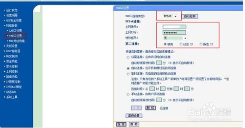

点击左侧菜单网络参数下的WAN口设置选项,修改WAN口连接类型为PPPoE,输入宽带账号和密码,选择自动连接选项,点击保存完成设置。

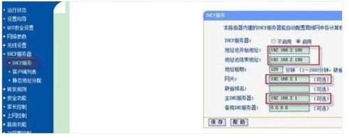

点击左侧菜单DHCP服务器根目录底下选择DHCP服务选项启用DHCP服务器,并将地址段设置为192.168.2.100~192.168.2.199,点击保存完成设置。

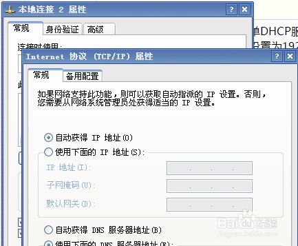

配置连接到无线路由器上的电脑,网络IP地址获取方式全部设为自动获取。
这样子就可以用无线路由器进行无线上网,并且还能用路由器连接多台电脑同时上网了。
