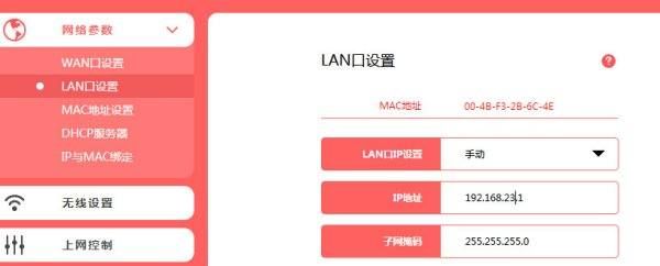

3、重新连接wifi,再次进入管理界面,设置LAN口IP(防止与光猫IP冲突,导致当时可上网,过一段时间就上不了),改192.168.3.1保存(第三位不能是1)
4、设置OK后,保存,再连接光猫与路由器即可使用。

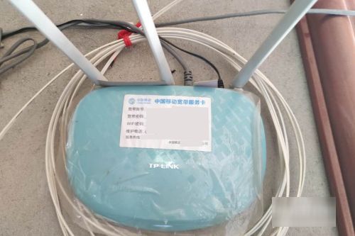

工具/原料:光电猫 路由器 网线2根

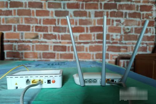

1、第一步;准备好所有移动网卡设备之后,先将光电猫的网卡输出端一端插入网线。
2、第二步:插好光猫充电电源,还有WIFI电源。

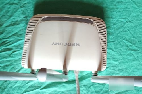

3、第三步:将光猫和路由连接。插入好网线,见图解。
4、第四步: 通过路由器的网址登陆进去,设置好相应账号密码,设置好后,路由器会自动连接你家的网络。连接好所有网线和设备后,你可以开启电脑或连接手机试试网络信号。
