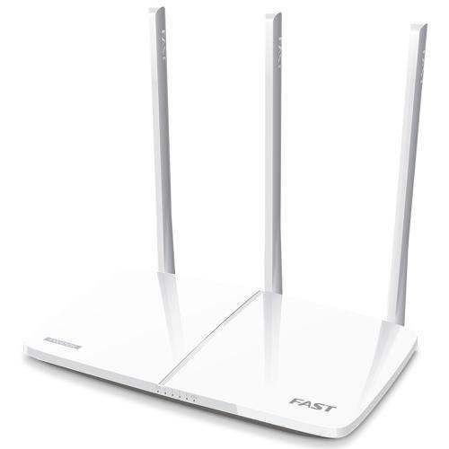

一、家里路由器连不上5g信号了
常用的重启啥的我就不说了,有两种情况会出现你说的上述问题。
1、你进入你路由器的设置界面看一看,你路由器当前的工作信道,拿5G频段的信道来说最常用的是149、153、157、161这几个信道,也比较容易拥挤,但是比较高级的路由器可能还有36、40、44、48这几个信道,当路由器进行信道优化的时候,有可能会优化到36-48这几个信道,但一些早期的电子设备如iPad支持5G频段但只支持149-161这几个信道,这种情况下就会出现,能够发现5G网络但是就是连不上,这时候你只需要将你路由器的信道重新设置到149以上的这几个信道,你的设备就能连进去了。
2、第二种情况听说过,没试过,听别人说的,你可以试一下,重新设置一下你的wifi密码的加密方式,选择最古老最简单的。有可能会好。这种方式没试过,第一种是我亲身遇到过的。
