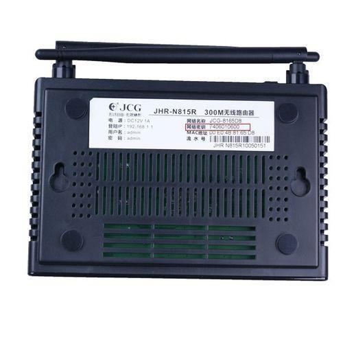

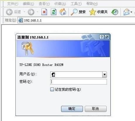

2、电脑打开浏览器在地址栏填上无线路由器的设置网址:192.168.1.1(路由器背面有标注)。
3、然后输入admin默认账户名和密码相同(路由器背面也有原始数据的提示)点确定。

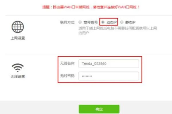

2、在电脑、手机打开任意一个浏览器,在地址栏输入www.tendawifi.com或192.168.0.1,如果副路由之前没有设置过,选择“动态IP”,修改无线名称和密码,然后按确定即可。

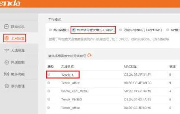

3、点击“上网设置”,工作模式选择“热点信号放大模式”或“万能中继模式”,请根据自己的需求选择相应模式。

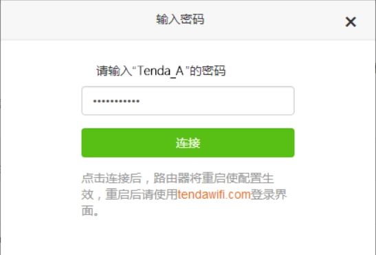

4、选择主路由的WiFi信号后,输入主路由的WiFi密码,点击“连接”。

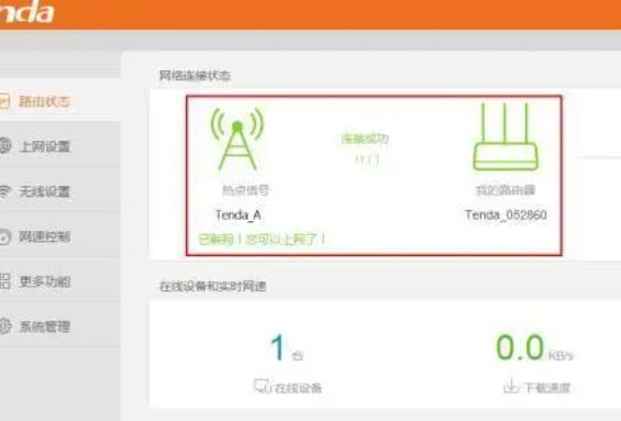

5、此时副路由会自动重启,待重启完后,检查联网状态,如果显示“连接成功”则表示副路由已经成功跟主路由桥接成功。

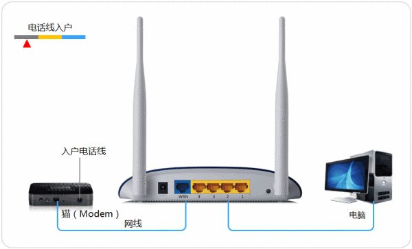

一般家庭网络结构为:入户光纤或网线接入光猫的光纤接口或猫的网线接口,再分别从猫通过网线连接到路由器的WAN接口,最后从路由器的LAN接口通过网线连接到终端电脑,或通过无线路由器的无线信号连接到终端电脑。
如下图所示:
如果因为距离过远或需要连接的终端电脑过多,需要安装第二台无线路由器,其连接方式只能是从第收到其他维修同行的一台路由器的LAN口通过网线连接到第二台路由器的LAN口(注意:不能接入WAN口)。
