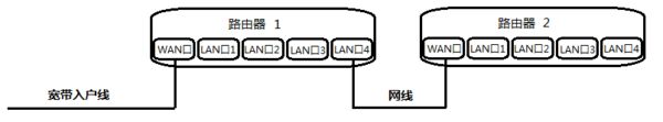

2、首先将一个路由器配置好,然后将此路由器引出的网线插到另一个路由器的WAN口上,用另一个路由器构建二级局域网,连接方法如下图所示:
在设置的时候,第一路由器按照正常方式配置,第二路由器在配置网络参数时要根据第一路由器的IP分配方式而定,如果第一路由器开启了DHCP,那么第二路由器的上网连接类型就得设置成动态IP,如果第一路由器关闭了DHCP,第二路由器的上网连接类型就得设置成静态IP。

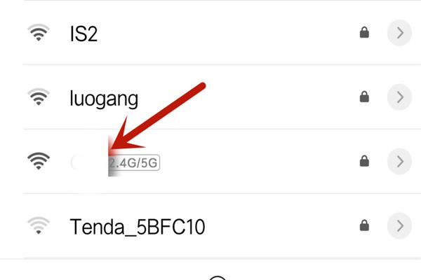

1、先把第二个路由器接上电源,然后打开手机的wifi列表,会搜索到新路由器,点选它,在手机端第一次连接是没有密码的,直接点连接即可。

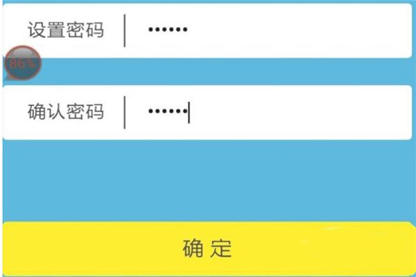

2、然后打开手机浏览器,输入此路由器的管理页面IP地址“192.168.1.1”,就会出现登录页面,输入新创建的管理员密码,点确定。

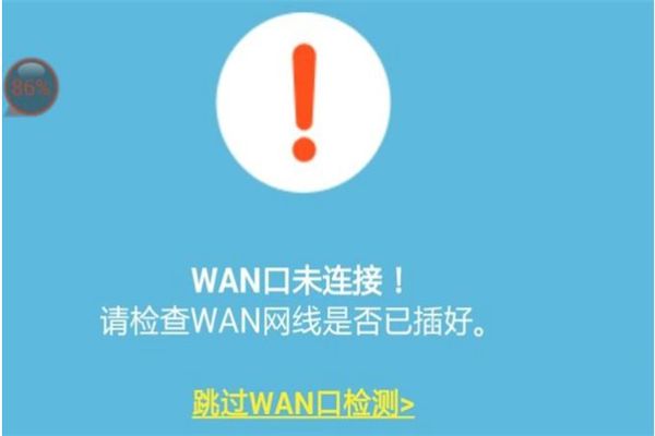

3、进去的第一个界面是检测WAN口,点下面的“跳过WAN口检测”。

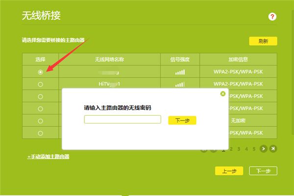

4、在下一个界面点下边的“应用管理”,在出现的界面点“无线桥接”。

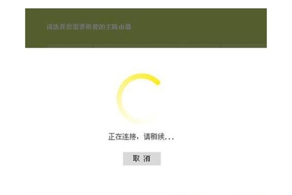

5、点“开始设置”,就开始扫描信号,接着显示附近的无线网络列表。从中找到你的主路由器,并输入无线密码。
6、开始连接主路由器,然后给你的新路由器分配一个IP地址。

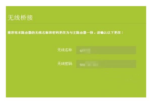

7、接下来填写新路由器的无线名称和无线密码,设为和主路由器一样最好,最后保存设置,之后就可以上网了,这样你在房间里离哪个路由器近,就会自动连接那个路由器。
