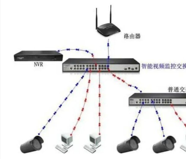

二、监控交换机连接路由器导致断网该如何维修
1,网线线径0.33,杂牌。应该是考虑成本原因,有可能客户或同行压价太厉害,所以用的这些质量真的不敢恭维。建议网线不要用0.4线径以下的。
2,交换机看不懂一个用百兆一个用千兆。5个网络摄像机接收到其他维修同行的一台百兆交换机,有点吃力。
3,监控系统应该是和网络系统公用同一个。前面文章我们提到过在同一网络下的危害。
4,网络摄像机IP是不是设置的固定的,还是自动获取的。如果自动获取的话,同时连接外网的路由器重启一次,分配一次IP,这样很容易造成IP冲突。
