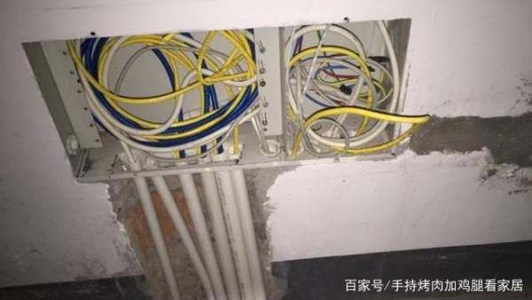

现在的新房,都有弱电设计,通常房子里有弱电箱,在餐厅,客厅,走廊这些空间墙体上,有两个电箱,高处的是强电箱,里面是电闸和电线;低处的是弱电箱,里面是电视线网线,电话线,线管,以及一个强电插座。如果装修的时候没有改过弱电,保留了原有的弱电管路和插板,可以通过弱电箱穿网线。
线管穿线

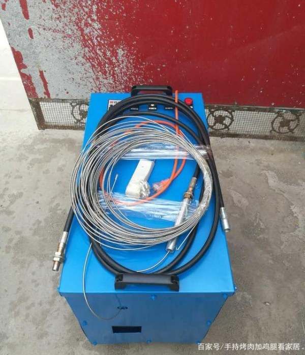

通常里面是穿好网线电话线的,如果没有穿线,可以请电工进行穿线,用钢丝先穿入线管内,从插座处穿到弱电箱,钢丝穿通后再用钢丝牵引网线穿到线管内。也有穿线机,但是家装用到的少。为了穿网线买个机器不合适,可以选择穿线器或者租用、借用电工穿线机。如果穿好的话,可以用原有的线牵引网线进行更换。

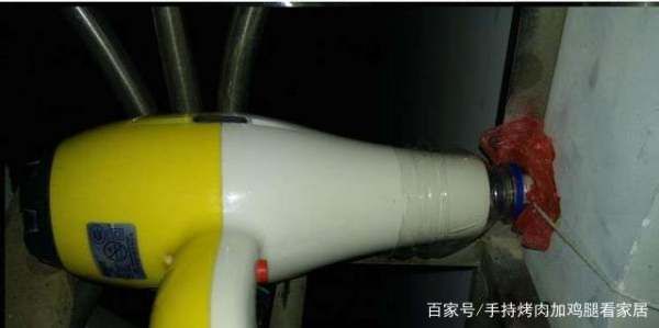

另外一种方式,用吸尘器或者吹风机,在线管一头塞入棉线(工程专用线),用吹风机吹,或者到另一头用吸尘器吸。然后用工程线牵引网线到线管内,然后在安装水晶头,插板。在使用吹风机或者吸尘器时注意,线管中可能有灰尘、石子、水泥,水等杂物,注意防护,避免伤人,或者损坏电器。

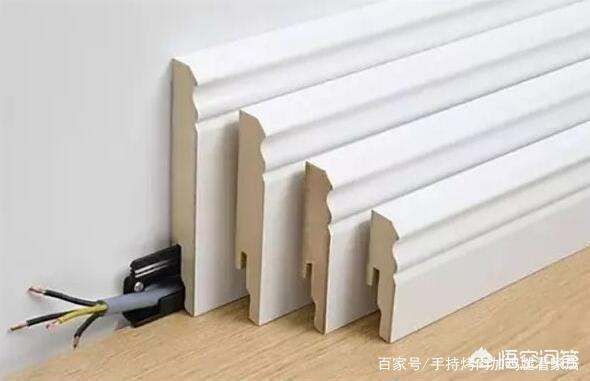

另外就是老旧的房子,没有电话线和网线,没有弱电设计。这种只能走明线,明线可以在踢脚线上,沿着踢脚线,门套线穿行。如果踢脚线内是中空的,可以将网线走到踢脚线里面,这样可以暗藏网线。或者走顶面,通过安装顶角线的方式,将网线隐藏在顶角线内。如果全屋有吊顶,从吊顶内穿线也可以。
或者明走用不锈钢线槽进行安装,线槽可以作为墙顶面装饰。个人浅见,欢迎指正交流,如果觉得有道理,请随手点个赞再走吧,感谢!
