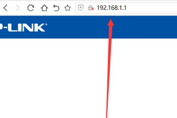

2、副路由器接上电源,电脑连接上副路由器,在浏览器输入192.168.1.1登入后台,也有可能是其他的地址,具体查看路由器上的标签

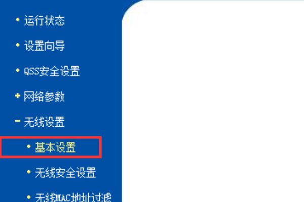

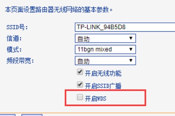

3、进入后台后,找到无线设置的中基本设置,勾选开启WDS

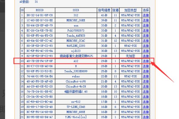

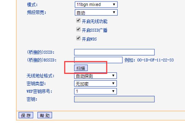

4、不用自己手动输入,点击扫描,就列举出当前附近所有的wifi信号,包括自己的主路由器
5、在列表中找到自己的主路由器的wifi名称,并记下信道,点击连接
6、路由器会自动补全相关信息,我们需要把主路由器的wifi密码填入密钥中,点击保存

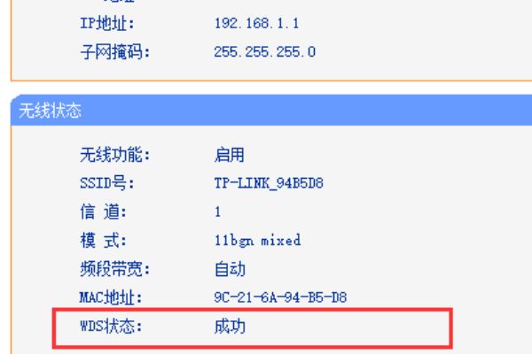

7、回到路由器的运行状态查看,看到WDS状态为关联中,等待显示为成功,即为桥接成功
