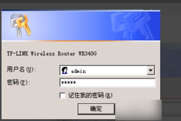

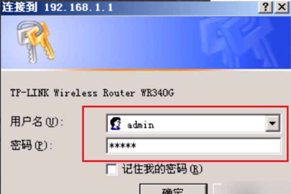

1、首先设置第收到其他维修同行的一台路由器为主路由器,路由器出厂默认值IP是192.168.1.1,打开浏览器输入路由器登陆地址:192.168.1.1,按回车在登陆框中输入用户名admin和密码admin。

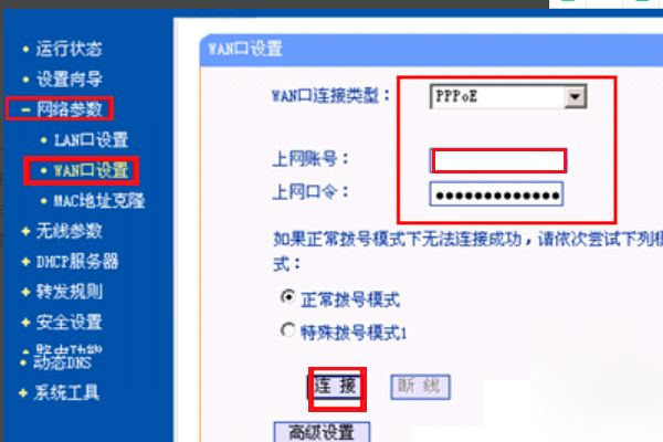

2、设置第收到其他维修同行的一台路由器连接外网,点击“网络参数”,然后选择“WAN口设置”选择“PPPOE”输入账号和密码,再点击“保存”,10称钟后再点击“连接”。

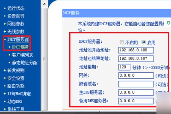

3、需要开启第收到其他维修同行的一台路由器的DHCP服务,左边点击“DHCP服务器”,再点击“DHCP服务”把“DHCP服务器”设置成“启用”。

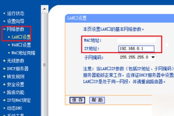

4、设置路由器后台管理IP和DHCP地址池中IP为相同网段,点击“网络参数”再点击“LAN口设置”设置完成重启路由器,如果路由器没有自动重启,可选择“系统工具”下的“重启系统”。
5、假设第二台路由器IP是192.168.0.3,连接第二台路由器,打开浏览器输入管理IP“192.168.0.3”,按回车.输入帐号和密码,点击“确定”打开路由器后台管理界面。

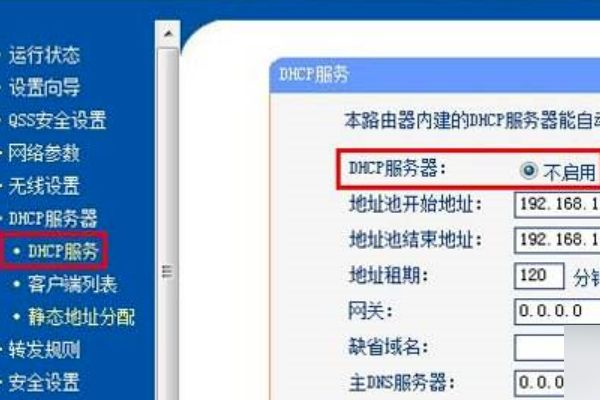

6、弹出的界面中点击“DHCP服务器”,再选择“DHCP服务”把“DHCP服务器”设置成“不启用”设置完成重启路由器即可。
