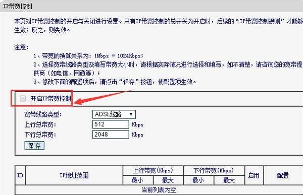

4、进入路由器界面在左侧菜单栏找到【IP带宽控制】;

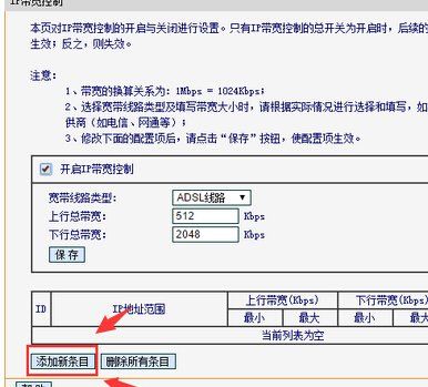

5、【勾选】开启ip带宽控制,并设置上下行带宽,保存;
6、在点击【添加新条目】;

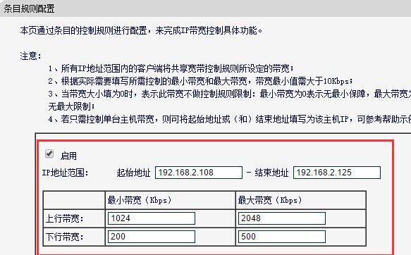

7、设置限制ip的起始和结束地址了;
8、点击保存即可。

鼠标左键单击主机IP地址范围的白框,会弹出“内部主机IP设置”窗口,在“IP类型”框选择“单个IP地址”则只能对一个IP进行限速,选择“一段IP范围”可以对多个IP同时进行限速。这里我们选择“一段IP范围”,输入起始IP与终止IP后点击添加,再点击完成。
5.填入最高速度限制值
在“上传速度”与“下载速度”处分别填入上传最高速度限制值与下载最高速度限制值(0表示不限速),然后点击“添加”按钮,即可完成对指定IP地址范围的限速。

  2、  在页面左侧全部为控制选项,选择IP带宽控制选项,选择控制设置。
  3、  若不开启IP控制,则在这个界面设置的限速设置是针对全部主机的。线路选择按照目前的是ASDL还是其他网络。上行带宽就是上传速度,下行带宽就是下载速度。单位为K。1M=1024K,目前中国家庭使用的宽带最大下载速度为带宽的八分之一。例如4M宽带的实际最大下载速度为:4X1024/8=512K/S,上传速度绝大部分最高为56K,所以设置超过这个数值没有意义,设置完成后保存即可。
  4、  若要按照个别IP来限制网速的话,使用控制规则来实现。左边选项IP带宽控制,选择控制规则。选择启用,填写需要限速的起始IP地址,填写允许的最大带宽速度,包括上传和下载,具体数值注意事项参照第4步,填写后保存,即完成设置工作。
