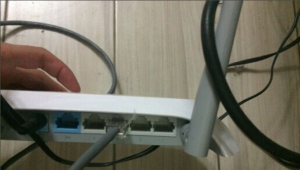

一、将无线路由器打开,网线一头插上无线路由器的Lan口端(注意不要插到Wlan口上了),另一头插到电脑上。

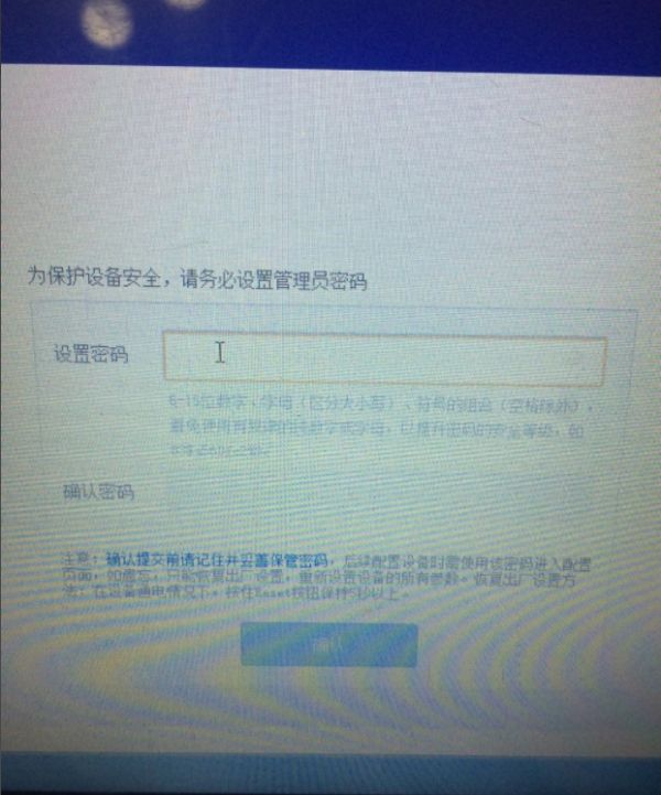

二、在地址栏输入192.168.1.1路由器地址。进入路由器设置页面。第一次进入需要设置密码。

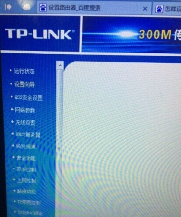

三、登录进去后,点击左侧“设置向导”。

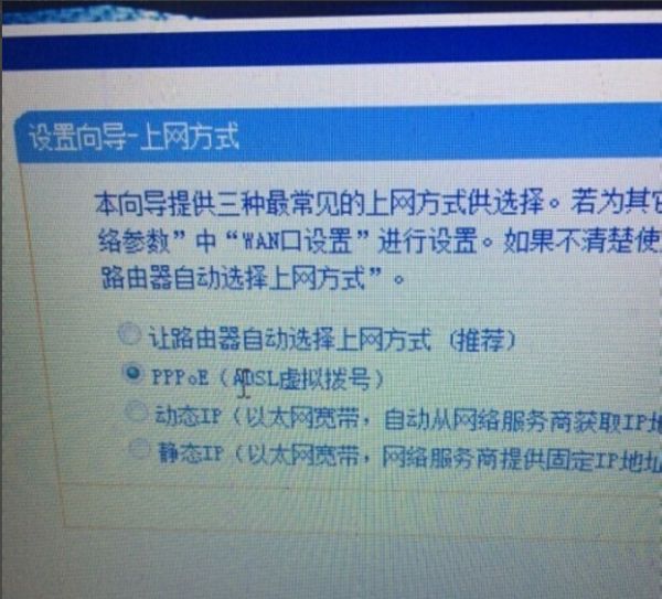

四、选择上网方式为“PPPoe”虚拟拨号方式。这样方便后续设置。

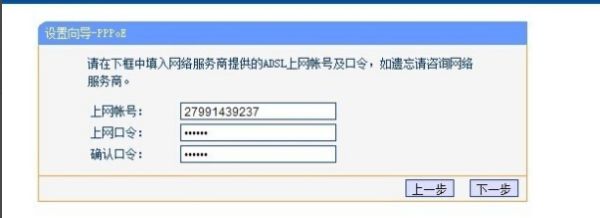

五、设置家里宽带账号和密码。确认点击“下一步”。

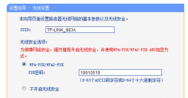

六、设置ssid宽带名(也就是无线网络名和密码),确认点击“下一步”。
