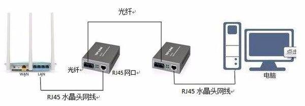

如图,基本链接方式:
1、路由器LAN口用网线连接光纤收发器1的网口
2、光纤收发器1光口用光纤连接光纤收发器2的光口
3、光纤收发器2的网口用网线连接电脑或其他路由器、交换机
光纤收发器的应用:
