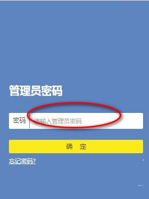

1、在手机浏览器中输入 tplogin.cn(常用地址是192.168.1.1与192.168.0.1),在登录页面输入“管理员密码”,登录到副路由器的设置页面。

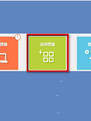

2、点击“应用管理”选项打开副路由器的无线桥接设置。

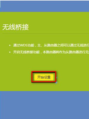

4、运行无线桥接向导,点击“开始设置”按钮,进入无线桥接的设置向导页面。

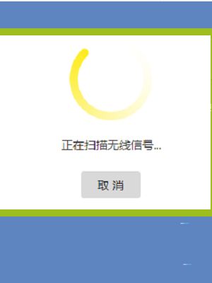

5、新版tplink路由器,此时会自动扫描附近的无线信号。

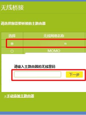

6、在无线信号扫描结果中,找到并选择“主路由器”的无线信号,输入主路由器无线密码。

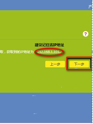

7、新版tplink路由器,在设置无线桥接的时候,会自动从主路由器获取一个IP地址。记录下来,以后需要用这个IP地址,来管理路由器。

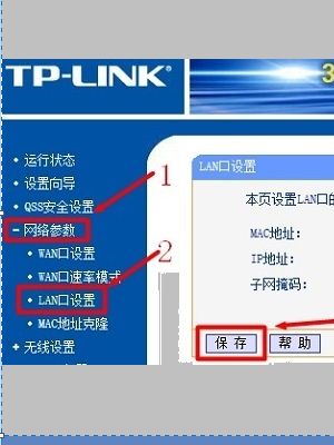

8、如果你的副路由器没有这个功能,那么你需要在副路由器中,找到“LAN口设置”选项,手动修改副路由器的IP地址。
