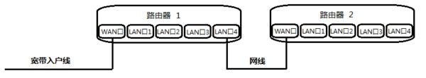

二、首先将一个路由器配置好,然后将此路由器引出的网线插到另一个路由器的WAN口上,用另一个路由器构建二级局域网,连接方法如下图所示:
在设置的时候,第一路由器按照正常方式配置,第二路由器在配置网络参数时要根据第一路由器的IP分配方式而定,如果第一路由器开启了DHCP,那么第二路由器的上网连接类型就得设置成动态IP,如果第一路由器关闭了DHCP,第二路由器的上网连接类型就得设置成静态IP。

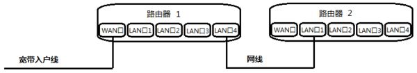

三、首先将一个路由器配置好,然后将此路由器引出的网线插到另一个路由器的某一个LAN口上,将另收到其他维修同行的一台路由器当做集线器使用,连接方法如下图所示:
此种连接在设置的时候,第二路由器要保持与第一路由器同一网段,同时要关闭自身的DHCP服务器。
