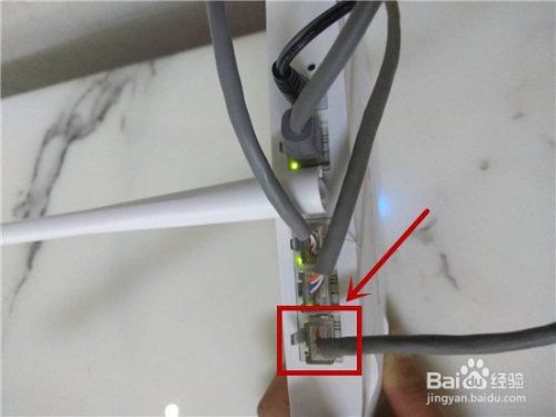

首先应该检查的就是路由器的WAN口是否连接了网线,没连接网线肯定是这种显示,别因为这小小的问题耽误时间。

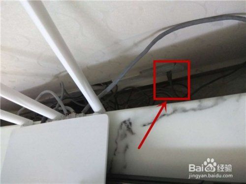

路由器WAN口所接网线的另一段应该接在我们的宽带上,看下是否连接了或者网线插头有没有插紧。

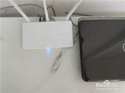

解决好以上的问题后我们需要拿一根网线连接电脑和无线路由器的LAN口,然后进入路由器的设置界面看是否仍然显示WAN口未连接。

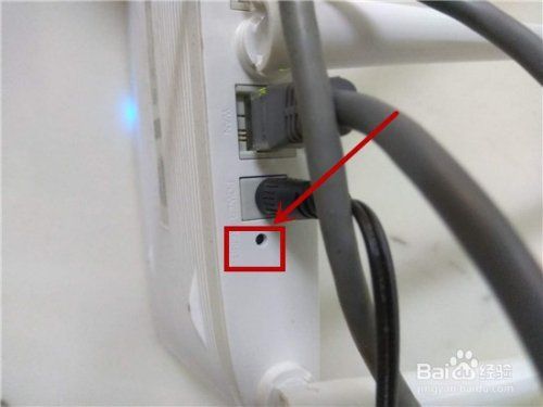

如果仍然有这种问题则要考虑是不是路由器的问题了,可以尝试按下路由器的复位按钮恢复下出厂设置看是否可以。

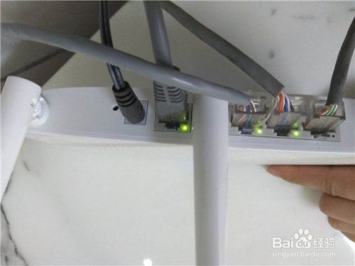

最后就要判断是否是路由器损坏,简单的方法就是拿网线直接连接WAN口和LAN口,如果WAN口对应的指示灯不亮说明路由器的问题导致的。
