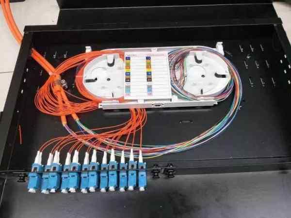

一、光纤连尾纤如何连接
光纤连尾纤用在终端盒里,连接光缆中的光纤,通过终端盒耦合器(适配器),连接尾纤和跳线。不是必须要一个熔接盒。尾纤一端跟光纤接头熔接 ,另一端通过特殊的接头跟光纤收发器或光纤模块相连, 构成光数据传输通路。
熔接盒是两条光缆对接成一条长的光缆用的。光纤终端盒和光纤熔接盒之间是不能互换使用的,光缆与光端机之间是通过光纤终端盒连接的,也就是光端机上只能插尾纤。

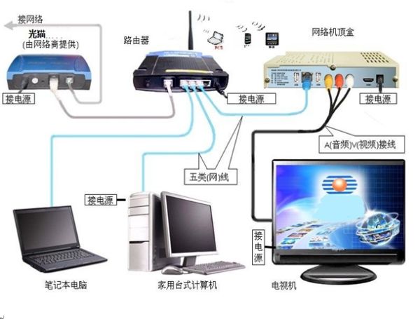

二、路由器和光纤怎么连接设置
连接方法如下:
1、光纤入户后尾纤接光猫的光口;
2、光猫引出网线接路由器的WAN口;
3、路由器的lan口引出网线接至各个上网设备;
4、无线上网设备通过无线路由的无线信号接至光纤网络。

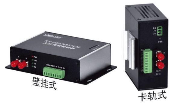

三、光纤收发器如何连接路由器
1.如果是网线入户直接网线接路由器wan口(一般是蓝色,和其他四个口独立),设置页面内设置成pppoe 输入你的上网账号和密码,保存就行了。
2.如果是光纤入户那肯定有个光猫把光猫出来的网线接路由器wan口(一般是蓝色,和其他四个口独立),设置页面内设置成pppoe 输入上网账号和密码,保存就行了。
扩展资料:
常见故障:
1.Power灯不亮:电源故障
2.LOS灯不亮必有以下故障:
(a)从机房到用户端的光缆已经断了。
(b)SC尾纤与光纤收发器的插槽没有插好或者已经断开。
3.Link灯不亮可能有如下情况:
(a)检查光纤线路是否断路;
(b) 检查光纤线路是否损耗过大,超过设备接收范围。
(c) 检查光纤接口是否连接正确,本地的TX 与 远方的RX 连接,远方的TX 与本地的RX连
(d)检查光纤连接器是否完好插入设备接口,跳线类型是否与设备接口匹配,设备类型是否与光纤匹配,设备传输长度是否与距离匹配。
