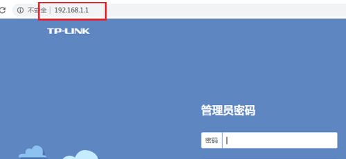

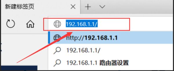

1、我们在平时用的浏览器中输入“192.168.1.1”进去TP-LINK路由器后台。

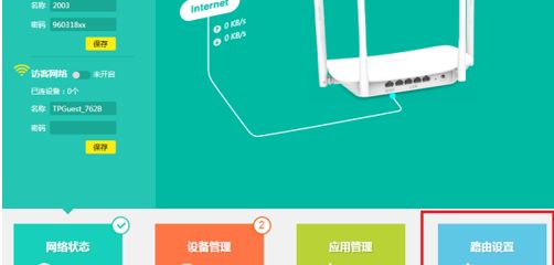

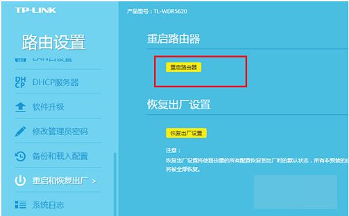

2、输入管理员密码登录进去之后,点击下面有4个分类,点击最后一个路由设置。

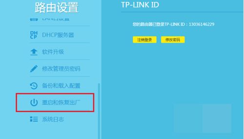

3、点击路由设置,然后在路由设置的界面,点击“重启和恢复出厂设置”选项。
4、点击重启和恢复出厂设置之后,然后在页面的右侧,点击重启路由器选项。

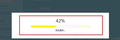

5、点击重启路由器,可以看到已经在重启路由器,进度完成就重启即可。

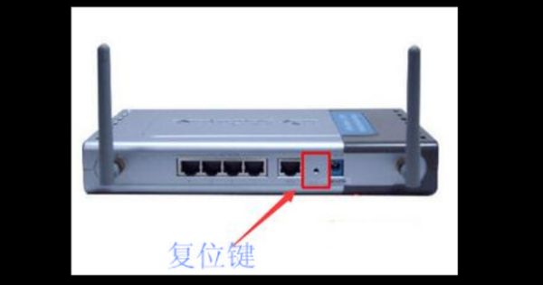

1、首先确定是否还记的原本的登录密码,如果记得可以直接进入第二步。如果不记得也不用着急,先找到路由器的的Reset键,一般都在电源插口附近,长按Reset键,等到所有指示灯一起熄灭后,路由器就恢复到了出厂时设置。

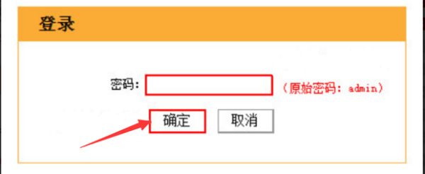

3、输入密码登录路由器设置页面,初始化后密码为admin。

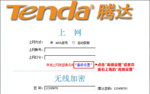

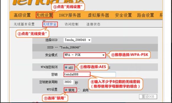

4、点击高级设置,进入高级设置页面
5、点击“无线设置”——>“无线安全”就可以修改腾达路由器上的wifi密码了。
