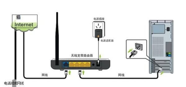

一、显示屏和主机怎么链接路由器
线路连接路由器及设置步骤:
1、将网线—路由器—电脑之间的线路连接好,启动电脑和路由器设备;
2、启动设备后,打开浏览器,在地址栏中输入192.168.1.1进入无线路由器设置界面。(如进不了请翻看路由器底部铭牌或者是路由器使用说明书,不同型号路由器设置的默认都不一样。)
4、登录成功之后选择设置向导的界面,默认情况下会自动弹出;

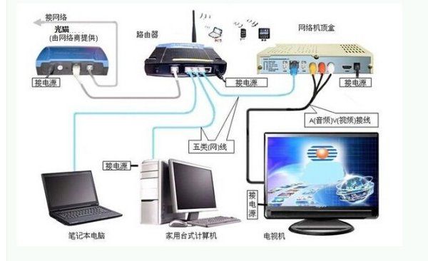

二、路由器怎么连接电脑跟电视
路由器连接电脑跟电视方法:
【家庭网络环境布线】:
1、有猫(modem):猫(modem)----路由器wan口;路由器lan口----网络机顶盒/电脑。
2、没有猫(modem):网线----路由器wan口;路由器lan口----网络机顶盒/电脑。
1、有线网络接口连接
PPPOE播放方式:如果智能电视机支持PPPOE功能,通过猫变可直接拨号上网,要提供输入账号和密码。电视机的网络接口(LAN,通常位于电视机背部)要与猫连接。如何查看是否支持PPPOE,在电视机的网络选项里面。
路由器:购买一个路由器,将路由器和电视机连接。分别对路由器和智能电视机进行设置。路由器设置:菜单-设置-网络,选择自动获取IP地址,之后只要插入网络接口电视机就能上网。智能电视机设置:系统设置-网络设置,选择有线连接方式。
