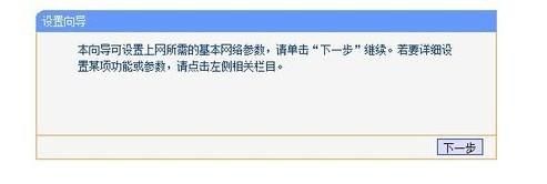

4、登录成功之后选择设置向导的界面,默认情况下会自动弹出;

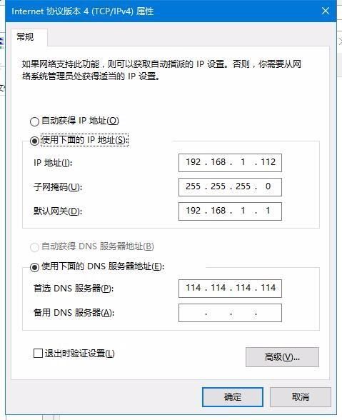

二、将本地IP设置为自动获取
如果路由器安装与连接正常,并连接好电源,路由器在正常工作状态下,192.168.1.1设置界面进不去。请检查是否误设置了静态分配IP地址,将本地IP地址改成自动或许即可,具体设置方面如下。

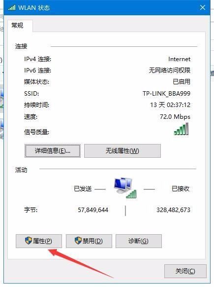

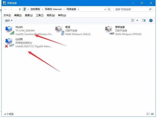

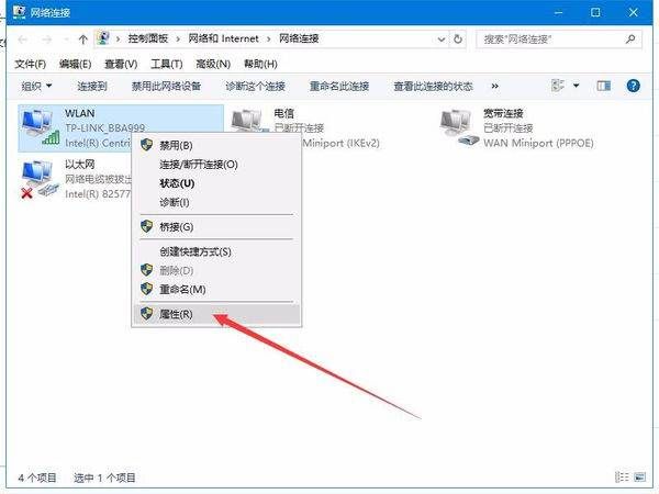

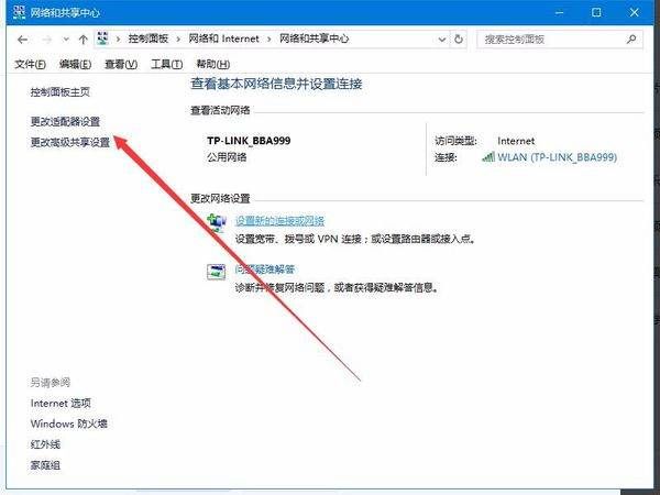

1、控制面板-网络连接,然后在已经连接的网络上,点击鼠标右键,打开【属性】。

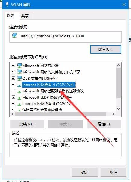

2、选中【Internet协议版本4(TCP/IPv4)】,点击【属性】。
3、选择【自动获得IP地址】,点击底部的【确定】保存即可。

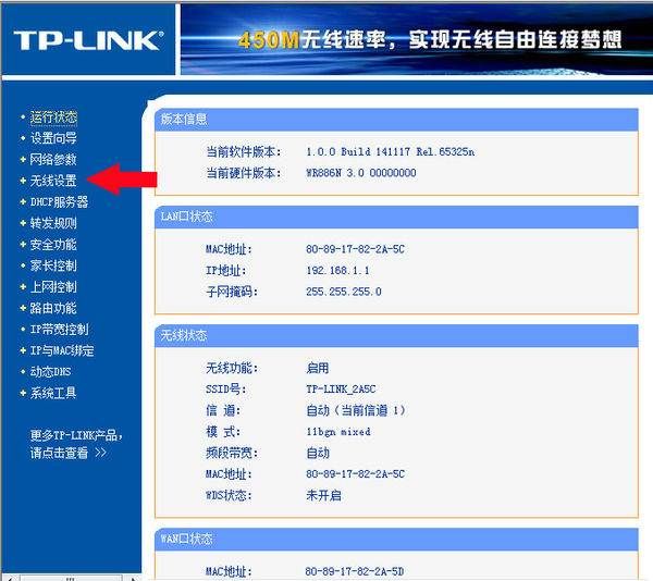

3、即进入路由器的设置界面,如下图:

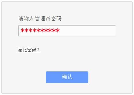

4、输入管理员密码后点确定。如下图:
注意的是:管理员密码不是无线密码,要区分开来;一定要牢记此密码,如果以后忘记密码,就不能进入设置了,需要清空路由器数据后,才能重新设置。
5、点击设置向导,如下图:

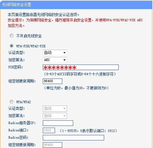

6、点击无线安全设置,如下图:

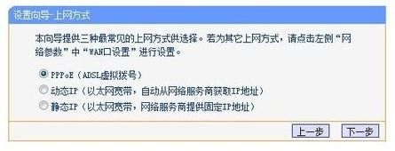

7、点击下一步进入上网方式设置,选择pppoe。如下图:
