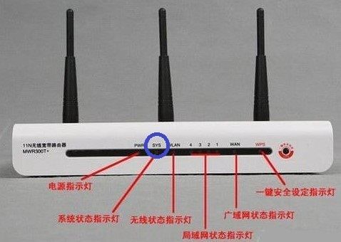

如果无线路由器灯全亮而不闪烁,那么无线路由器应该处于故障状态,重启或重置一般可以解决。如果无线路由器灯全亮且部分灯闪烁,此时无线路由器是处于正常状态。
无线路由器信号灯正常工作时:
WAN口灯闪烁。
若路由器有通过网线连接电脑,则对应LAN口灯闪烁。
无线WLAN灯闪烁。
电源灯常亮。
SYS系统灯闪烁。
无线信号灯不正常工作时:
WAN口灯熄灭。检查路由器与modem的连接。
LAN口灯熄灭。检查路由器与计算机的连接。
无线wlan灯熄灭。wlan是否被关闭或者异常。
电源灯熄灭。检查电源线是否松动。
SYS系统熄灭。路由器故障,考虑重置或更换无线路由器。
