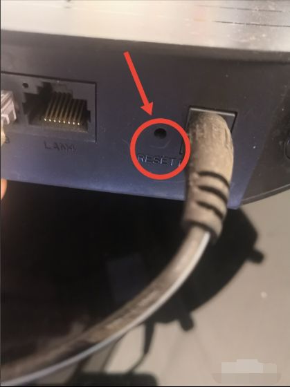

1、长按光猫【rest】按钮直至指示灯光不断闪烁,将其设为恢复出厂设置。

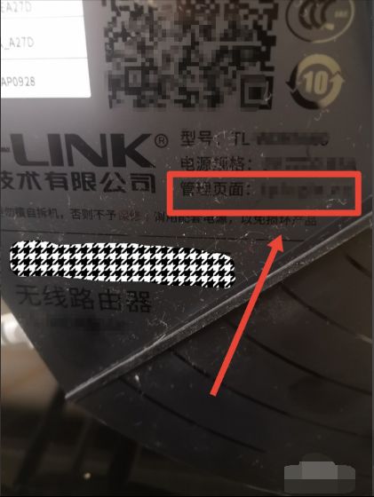

2、在浏览器输入光猫背面铭牌上的管理页面。

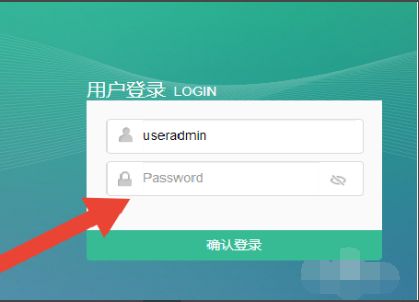

3、输入管理员账号密码(原始账号密码可在光猫背面铭牌找到),点击登录。

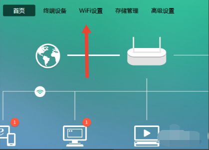

4、登录后点击上方【WiFi设置】。

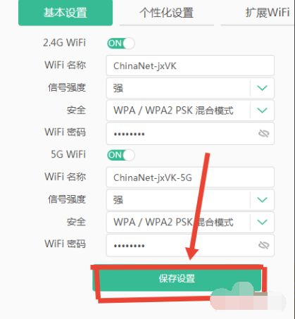

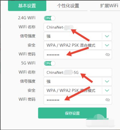

5、点击对应位置修改账号密码。
6、修改完成以后点击【保存设置】即可。
