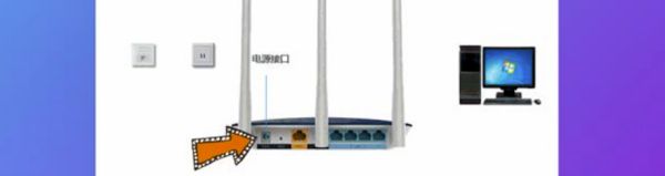

1、首先准备好路由器以及电脑。
2、最左边的是电源接口,通过电源线来供电。

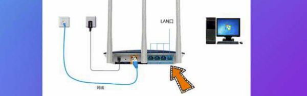

3、中间是的WAN口,通过网线来连接宽带接口,使路由器有网络。
4、右边有若干LAN口,通过网线连接电脑,即可使电脑有网络了。

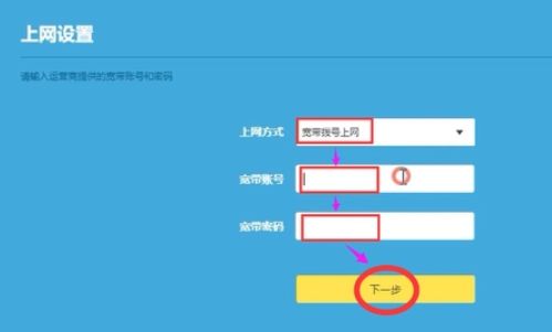

4、进入路由器界面,选择“上网设置”,上网方式选择“宽带拨号上网”然后输入宽带账号和宽带密码,点击“连接”按钮。

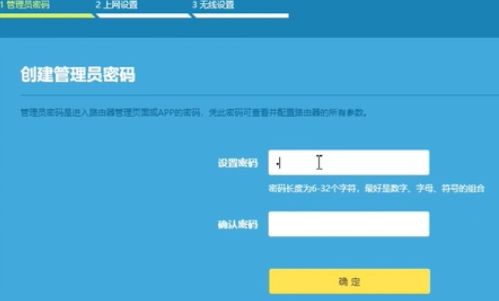

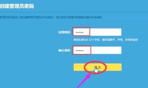

1、在路由器背面找一下所用路由器的登录地址,然后在电脑浏览器上输入打开安装界面。
2、现在tp-link的路由器出厂时没有默认密码,第一次安装时需要自己设置一下密码,按提示操作设置密码。

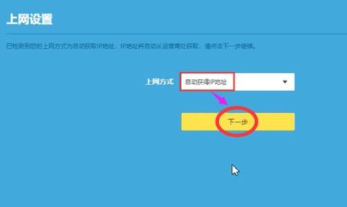

3、设置好密码以后接下来进行上网设置,上网设置里面的上网方式选择大家得注意一下,如果自己家的是单独的光猫,那么上网方式选择[宽带拨号上网],然后输入宽带账号和密码进行连接。
4、如果自己家的是光猫路由一体机,那么上网方式选择,然后点下一步进行连接。

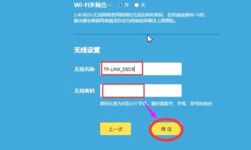

5、最后一步进行无线wifi设置,输入无线名称和无线密码后点击确定,接下来的直接选择跳过直到进行管理主界面。
6、到这里tp-link路由器安装和设置已完成,以后再对路由器管理登录后就直接进入到这个主界面了。
