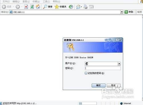

打开桌面的InternetExplorer,输入192.168.1.1回车。
这里提示输入用户名和密码,默认的用户名和密码都是admin,在路由器说明书上也有写着.输入后按回车,即可进入路由器配置界面.注:tplink的路由器默认IP基本都是192.168.1.1密码基本都是admin首次进入路由器界面。

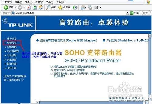

选择设置向导。然后下一步。

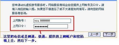

选择adsl虚拟拨号,我们大多都是选择它的,其他的静态那是专线用户选择的,知道宽带用户,铁通,网通等虚拟拨号用户,选择它就行了,然后下一步。
在点下一步,按完成即可设置好路由。

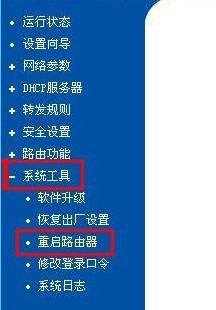

然后在设置在点网络参数,WAN口设置。路由器里的配置一切都设置好了,现在只有重起路由器就可以了。点系统工具,重起路由器,几秒钟后就好了。
