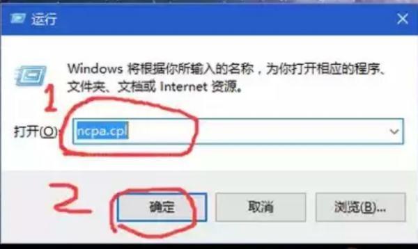

三、电脑为什么突然无法进入路由器设置界面
查看路由器IP是否与本地连接的IP设置发生冲突,如果路由器LAN口与本地连接的IP地址是同一个网段是打不开路由器的设置界面。
1、在键盘上按windows+R两个键会弹出运行框,然后在窗口输入ncpa.cpl,点击确定就会打开网络连接的窗口,右键点击图标弹出的菜单单击属性命令。
2、然后切换到网络选项卡,在此连接使用下列项目框中双击,Internet 协议版本在常规选项卡下选择自动获得IP地址,最后一路单击确定按钮就可以了。
3、重启电脑或者重启路由器,这样可以重新激活路由器,重新载入新的数据,重置路由器恢复出厂设置,在路由器设备后面有个复位孔,找根铁丝或笔扎进去,等待指示灯全灭后又亮起才松开复位孔,即可达到重置路由器的目的。
