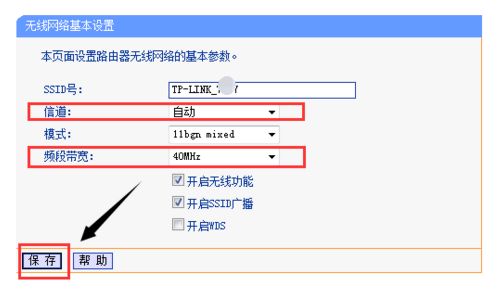

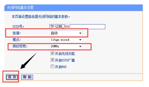

一、无线路由器频段带宽的选择需要根据实际使用情况进行选择的,信道建议自动。
二、需要路由器穿透墙壁的、传输距离远一点的选择20MHZ的频段带宽。
三、不需要路由器穿透物体的、传输距离比较近的选择40MHZ的频段带宽。

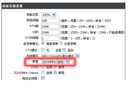

1、信道带宽也常被称为“频段带宽”是调制载波占据的频率范围,也是发送无线信号频率的标准。在常用的2.4-2.4835GHz频段上,每个信道的带宽为20MHz。
2、频率越高越容易失真,其中20MHz在11n的情况下能达到144Mbps带宽,它穿透性较好,传输距离远(约100米左右);40MHz在802.11n的情况下能达到300Mbps带宽,但穿透性稍差,传输距离近(约50米左右)。
3、现在多数的无线路由器都可以开启20/40MHz混合模式,建议用户使用“自动”模式。
