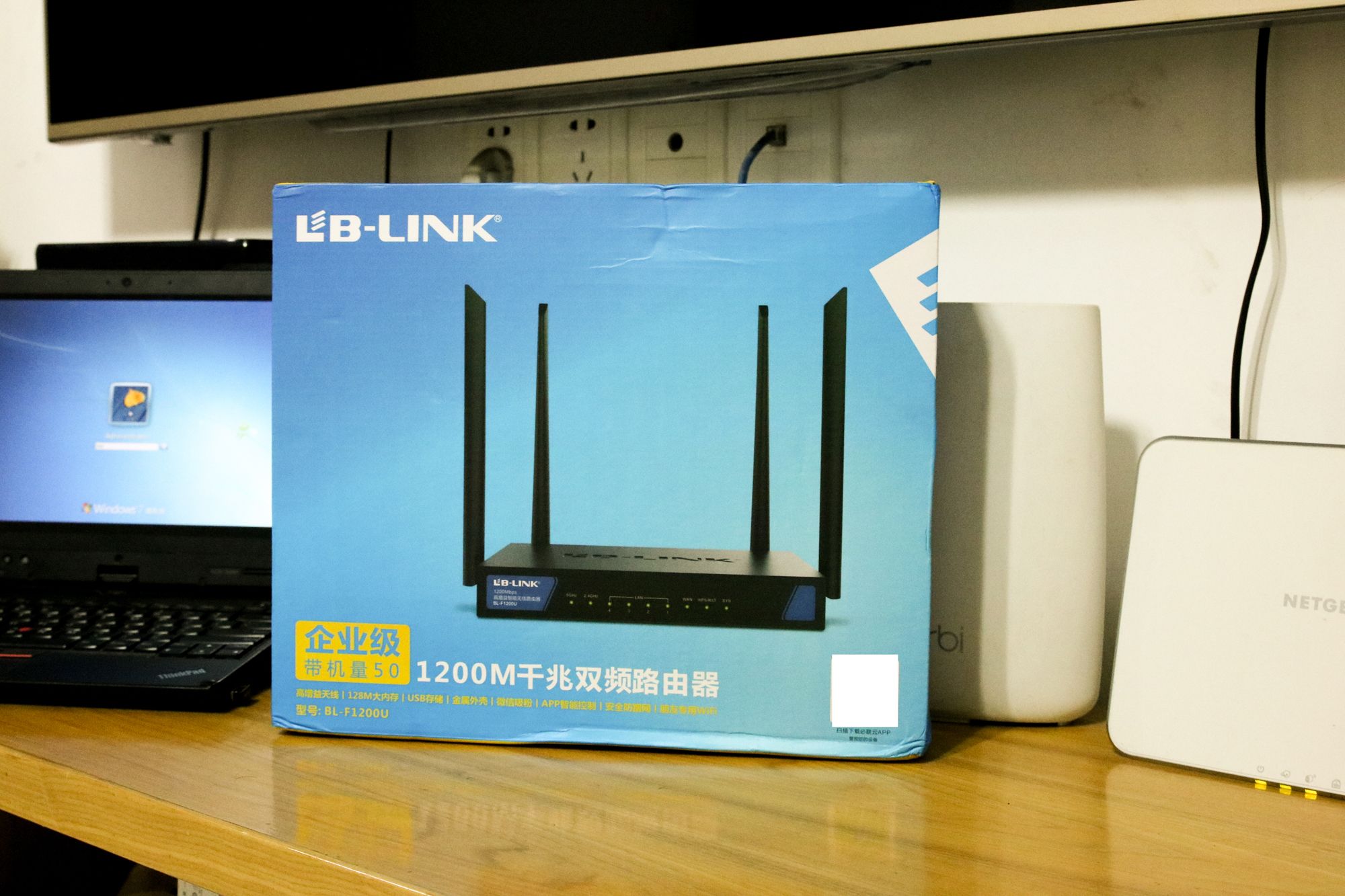

智能时代的崛起,路由器的作用越来越重要了,尤其是对稳定信号的需求,双天线的路由器已经成了过去式,市面上我们能看到的基本向四天线以及多天线发展,在信号传输上基本以千兆双频(2.4G+5G)为主,除了减少信号中的干扰之外,还要为用户提供不同信号的连接,同时操作上也逐渐向智能操作上发展。本次笔者体验的是一款入门级的企业级路由器必联BL-F1200U,作为四天线双频千兆的它,是否能满足我们家用需求呢?
当前市面上的千兆路由器有很多,在百元级别就有多个品牌,对于必联BL-F1200U来说,它已经定位在了企业级,也就是说它将承受更多的负载量。我们知道,企业路由器与家用的路由器最大区别在于外观设计与核心承载能力,不止是速度上的快,还要做到长期的稳定运行以及更专业的企业管理功能。正是如此,必联BL-F1200U从功能来说,算收到其他维修同行的一台入门级的企业路由器,它采用了MTK主流的双频处理器和128M的运行内存,这可是在家用路由器中是不常见的。

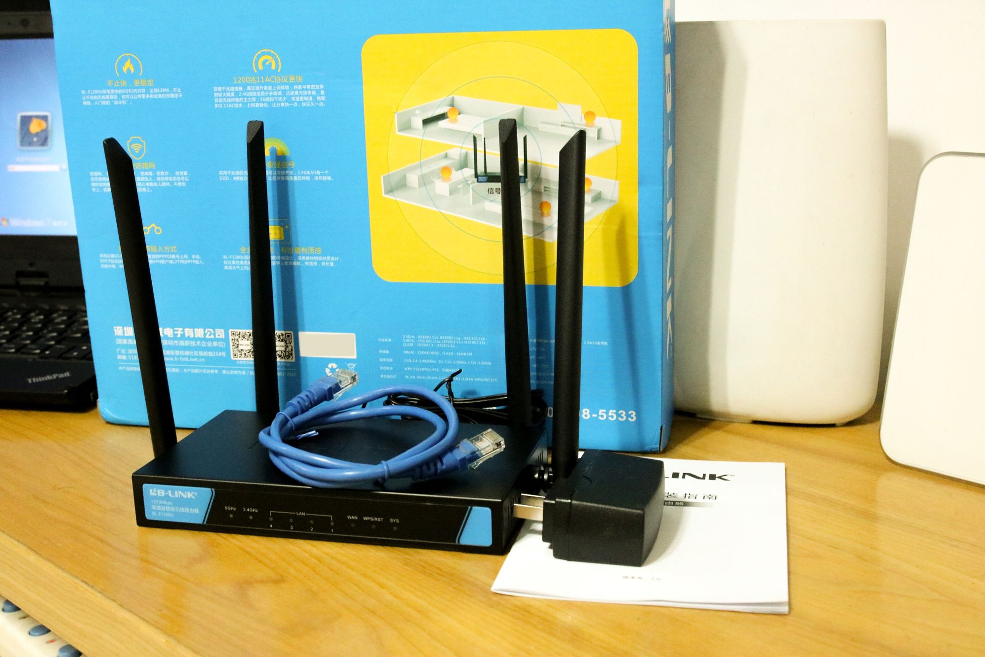

对于传统的路由器来讲,它的附件产品没有其它智能设备那多,除了路由器本机之外,必联BL-F1200U标配了电源适配器、说明书、网线一条。当然,在不足两百元的无线路路由器中能自带网线的已经不多了,这一点必联做的还是不错的。

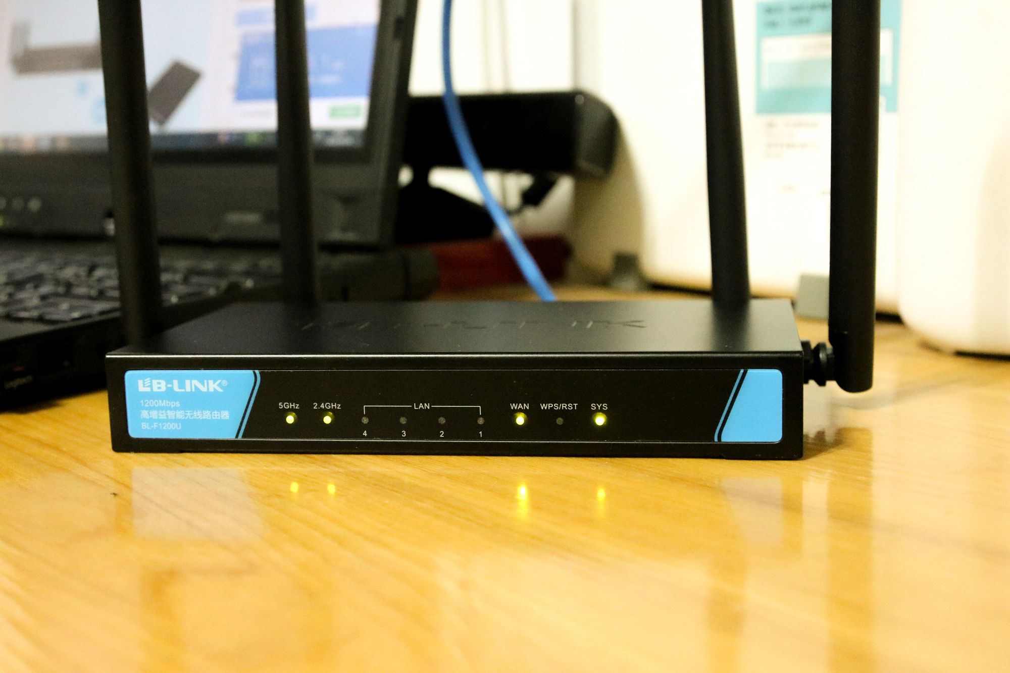

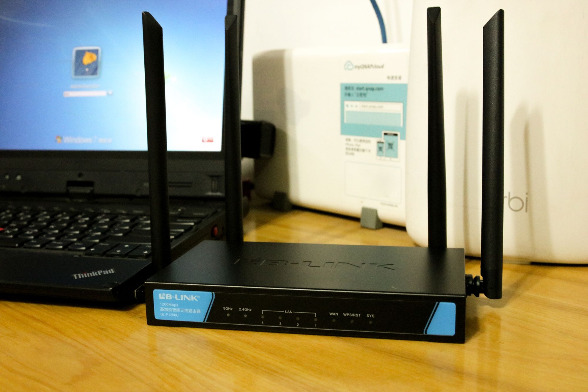

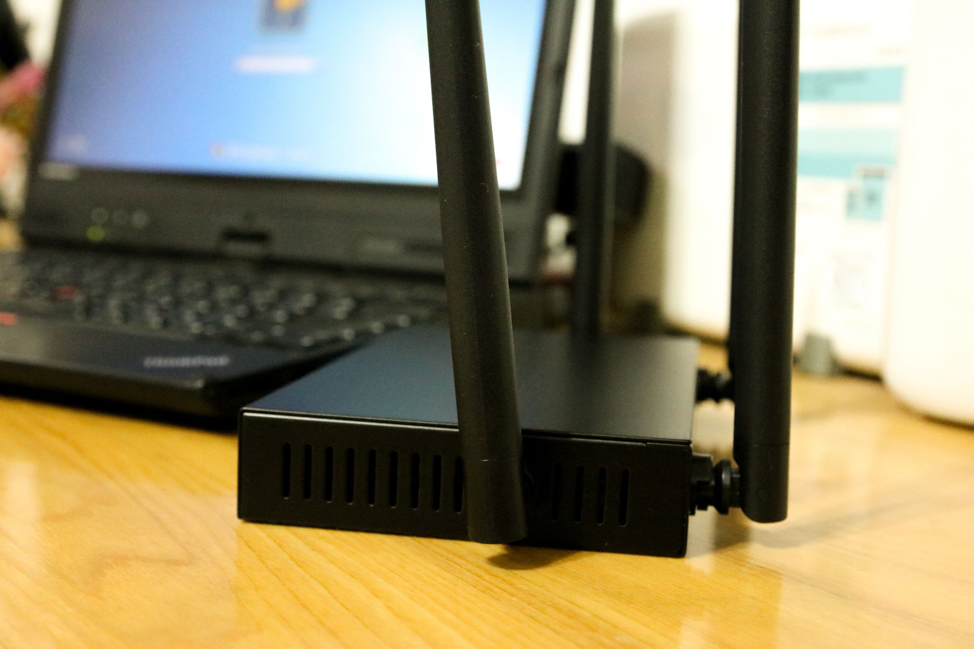

必联BL-F1200U作为企业级路由器,它的外壳相比普通家用的路由器要强很多,采用了镀锌钢板材质,同时两边与底部采用了栅栏条设计,这不仅有效地解决了散热问题,金属外壳还有一定的屏蔽信号干扰作用。

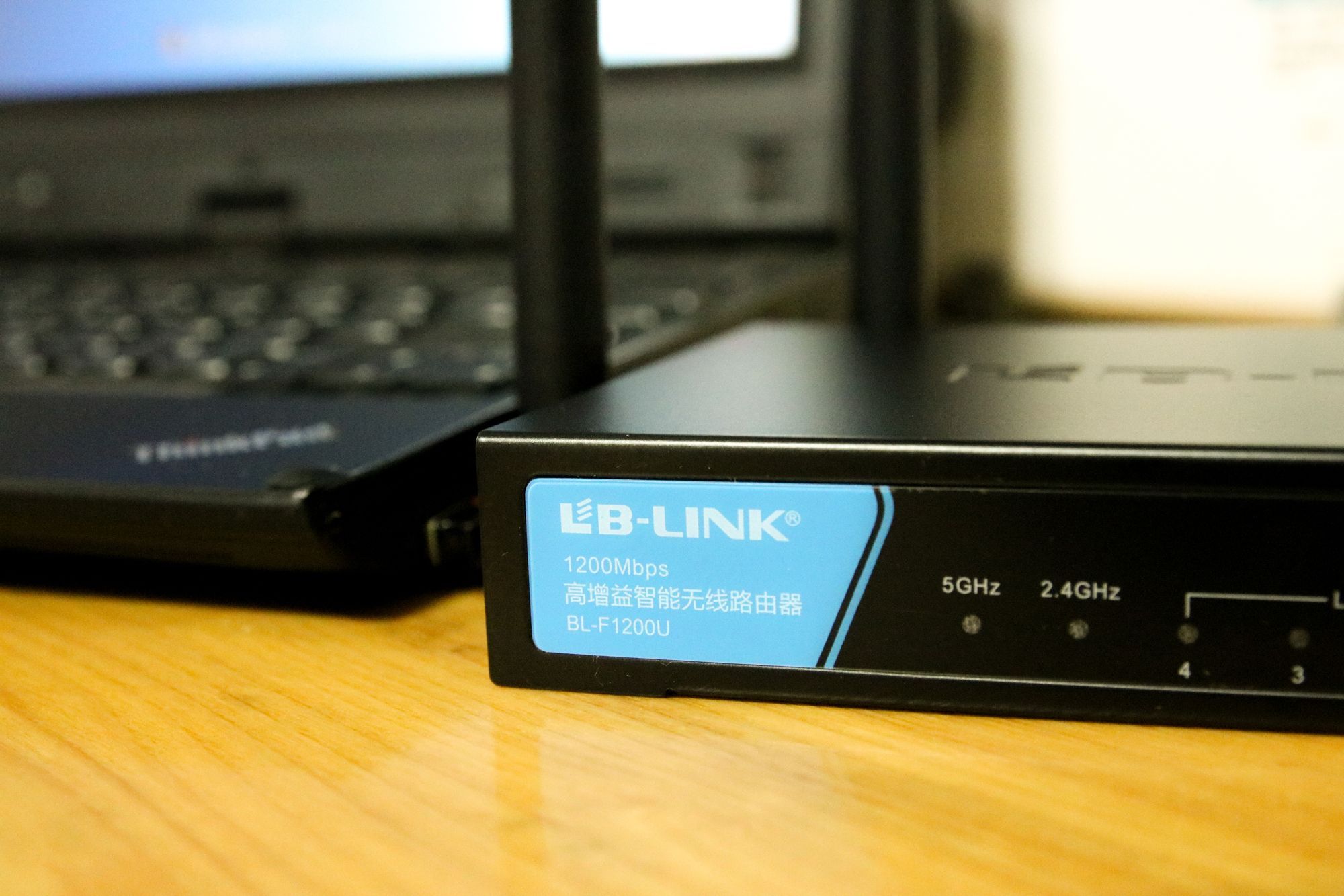

必联BL-F1200U采用四天线双频设计,支持新一代的11AC协议,双频无线传输速率高达1200M;2.4G有效的增加了穿墙能力,让信号覆盖的更广一些,而5G信号传输的更稳定,抗干扰能力更强一些,在传输速度上更胜一筹,笔者在下文也会做相关的信号测试。

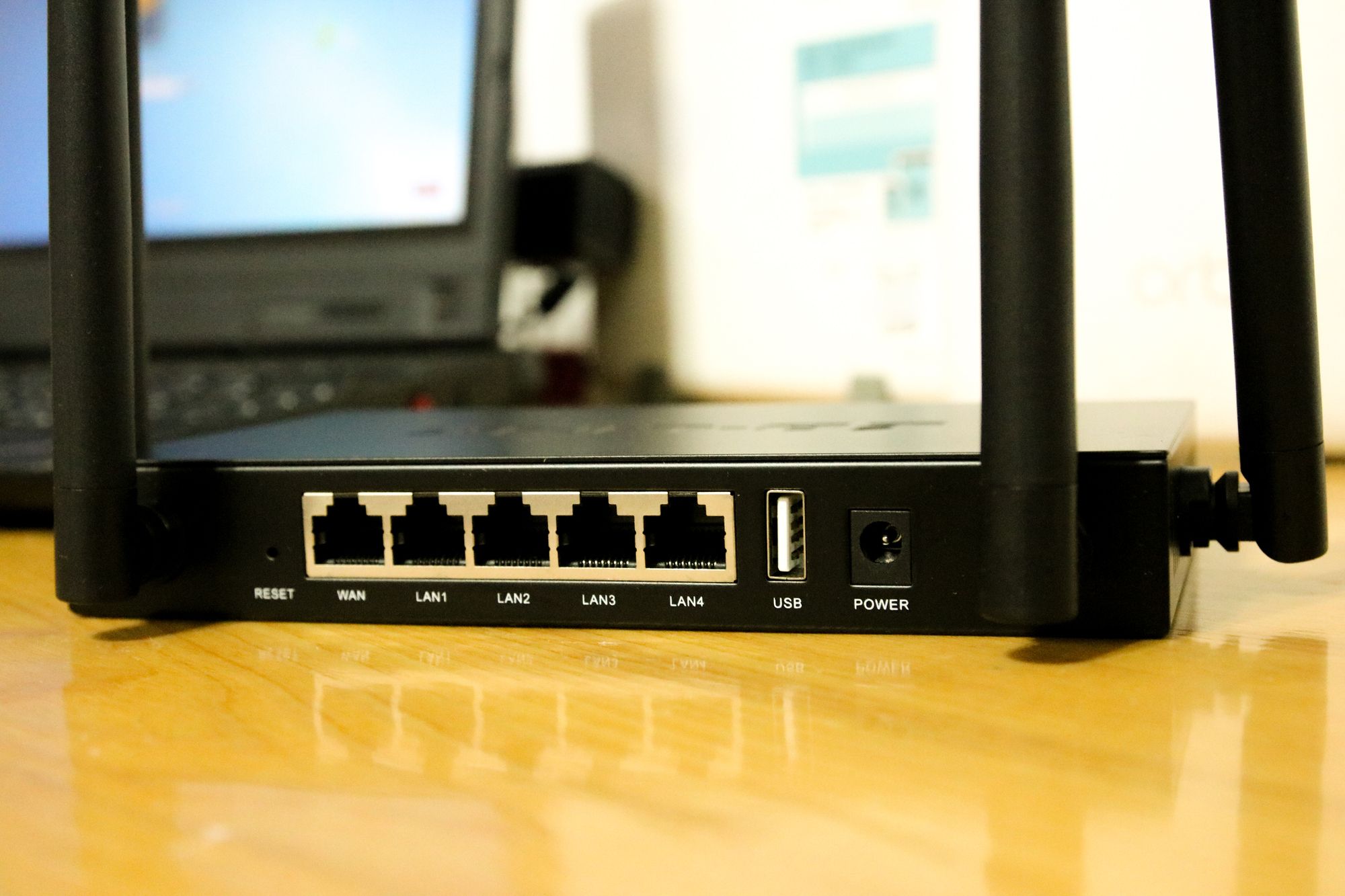

在接口上,必联BL-F1200U设计1个WAN口和4个LAN口,而有线方面则是百兆传输;另外,它也标配了USB接口,可以外接U盘或移动硬盘做内网存储使用,也就是一个简单的共享服务器。
开机测试工作情况,前部面板还设有LED工作指示灯,无线信号与有线接口都会有显示工作状态,非常方便查看。

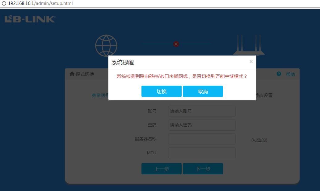

必联BL-F1200U可以使用手机配置,也可以使用电脑来配置。笔者这次采用的电脑网线连接路由器的LAN口,然后在IE上输入自动获取的IP网关进行配置系统。当然,在配置前需要做好外网的连接情况,不然它会提示切换工作模式(一般我们使用的是路由模式)。

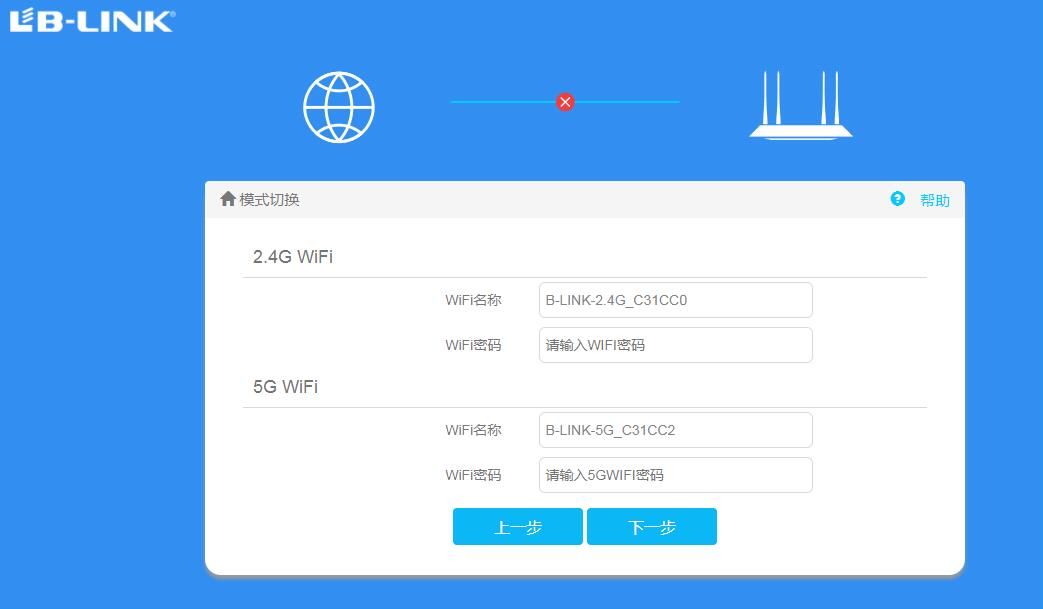

由于必联BL-F1200U采用的双频工作模式,我们需要对它的2.4G与5G信号的SSID名称进行配置,同时也要做好密码设定。

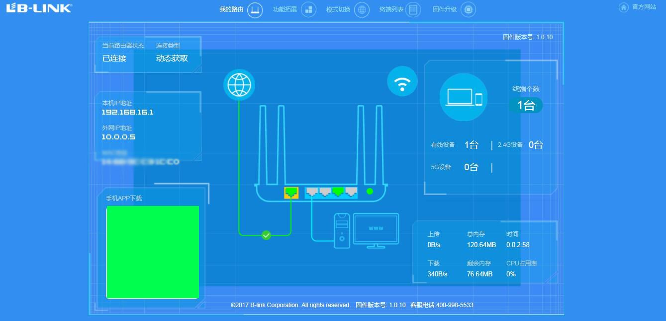

这款路由器在配置后,需要将它重启动一下才能生效,然后登录就可以查看它的工作状态了,笔者觉得这种UI界面看起来非常给力,所有的运行情况都可以一目了然。

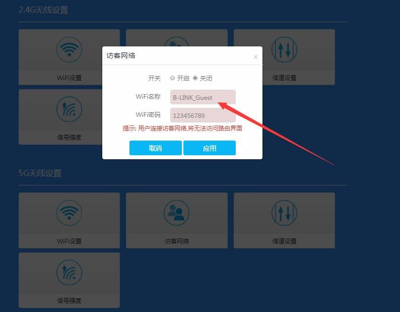

另外,必联BL-F1200U还支持来客无线访问,也就是说除了自己家人使用正常的信号之外,还可以新建一个不可以访问内部共享的信号,对内部信息有一定的安全防护作用。

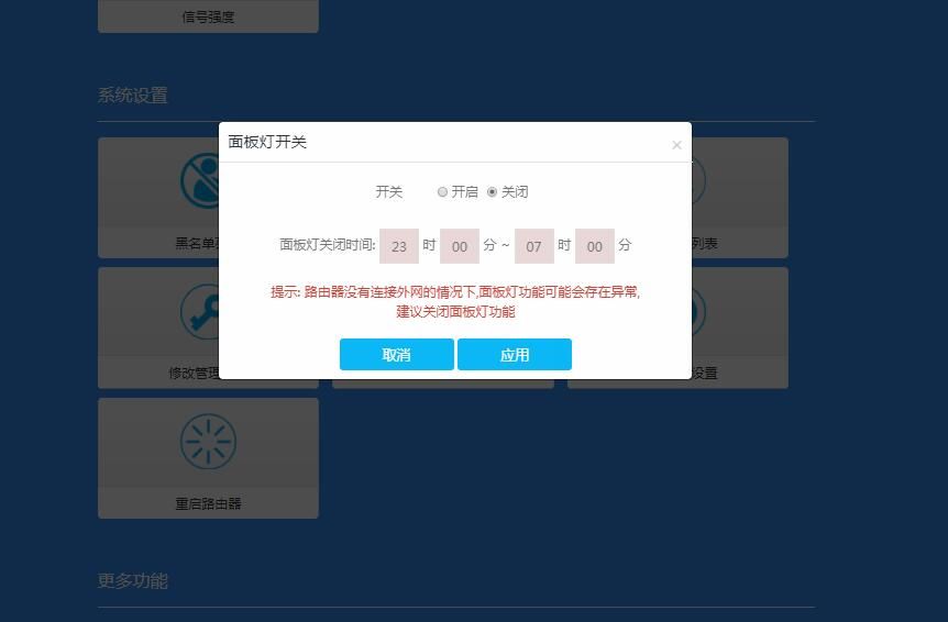

必联BL-F1200U还有个亮点,它的前面板的LED灯可以定时关闭,这就不会影响我们的休息时间了。

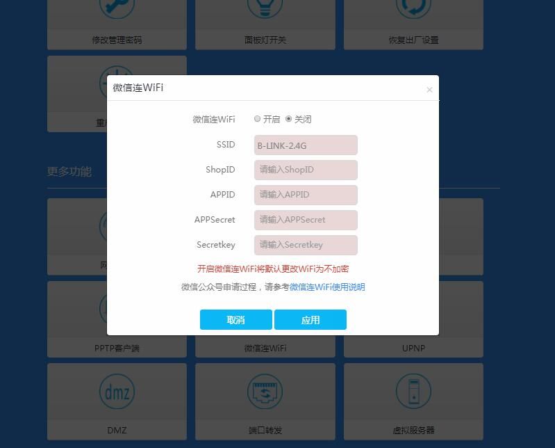

对于中小企业来讲,它们都有自己的微信公众号,吸粉是个公司想要的。对于百元级的必联BL-F1200U企业路由器来讲,它更是一大福利,因为它已经支持了微信认证上网功能,只要有公司的微信公众号就可以做绑定连接,客人来了只需要关注公司的微信号就可以上网了,这种吸粉方法只有专业的企业级路由才会有,想不到不足200元的必联BL-F1200U也有这个功能,值得点赞!(由于笔者没有公司性的微信公众号,这里不好作连接测试了)

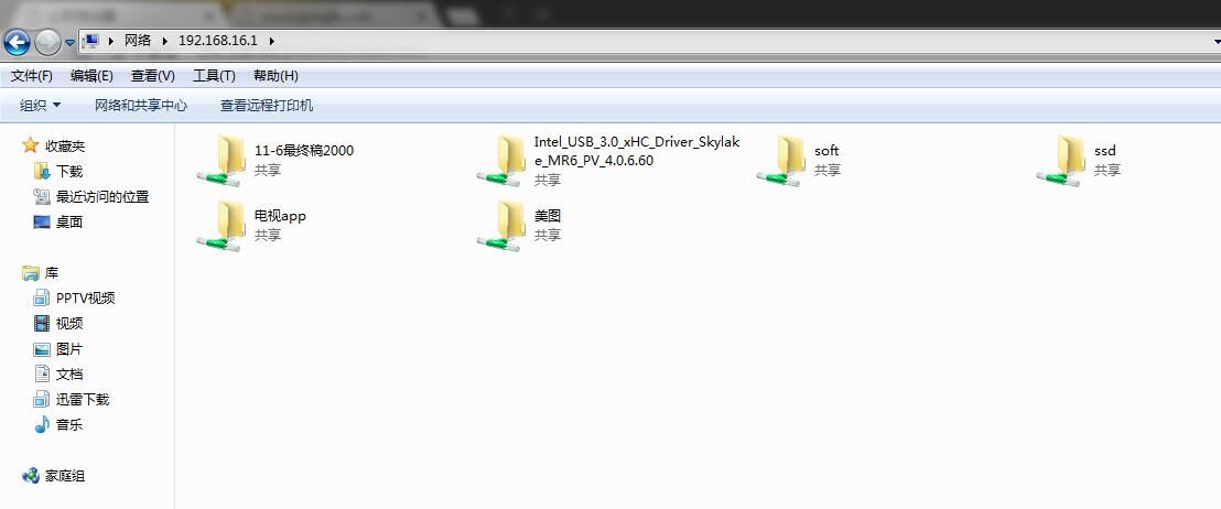

在USB存储方面,笔者放了一个16G的U盘,在路由器打开共享设置,就可以在电脑上访问U盘里的资料了,一个简单的件服务器就做成了。

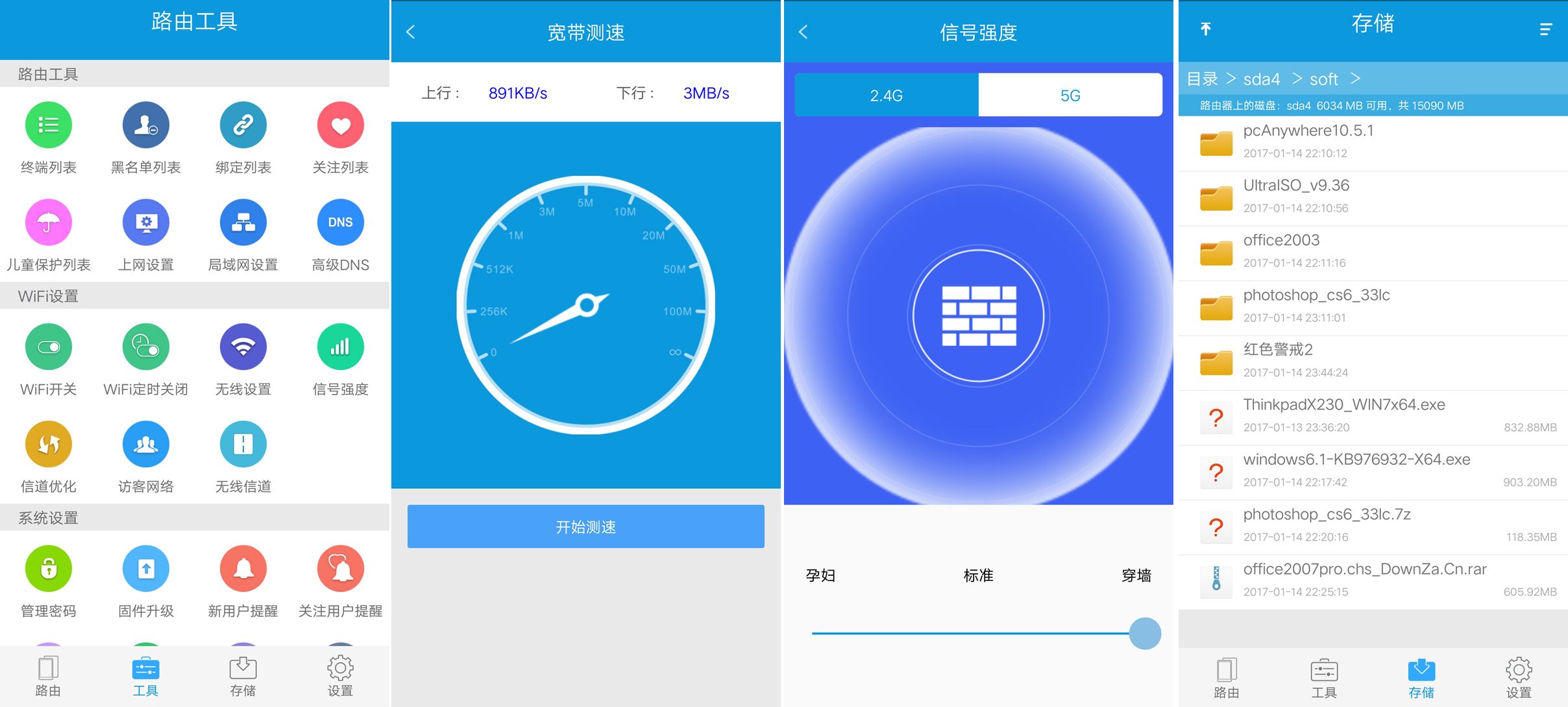

除了电脑配置访问之外,必联BL-F1200U还有自己的APP,它可以配置也可以访问查看,这样利用智能手机操作起来显得更加的方法。

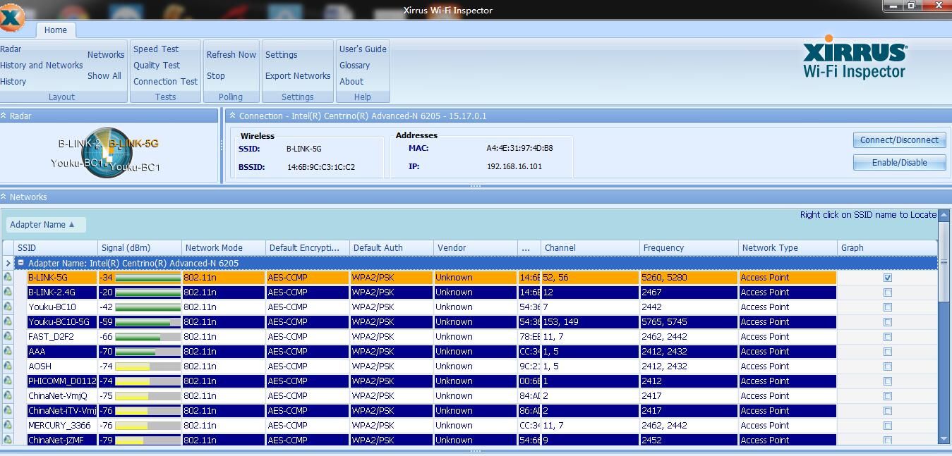

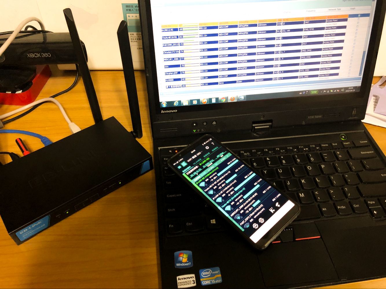

通常来讲,评价收到其他维修同行的一台路由器的好坏,主要从配置、设计以它的信号覆盖来等方面,上面已经提到这台必联BL-F1200U采用的四天线双频设计,4根5dBi高益全向双频天线,则每根天线从不同的方位发射圆切面波形信号,两个2.4G与两个5G天线同时发射,可让信号范围更广,全方面扫除死角。它的效果到底如何呢?接下来笔者使用笔记本电脑和智能手机来测试它的信号值大小。

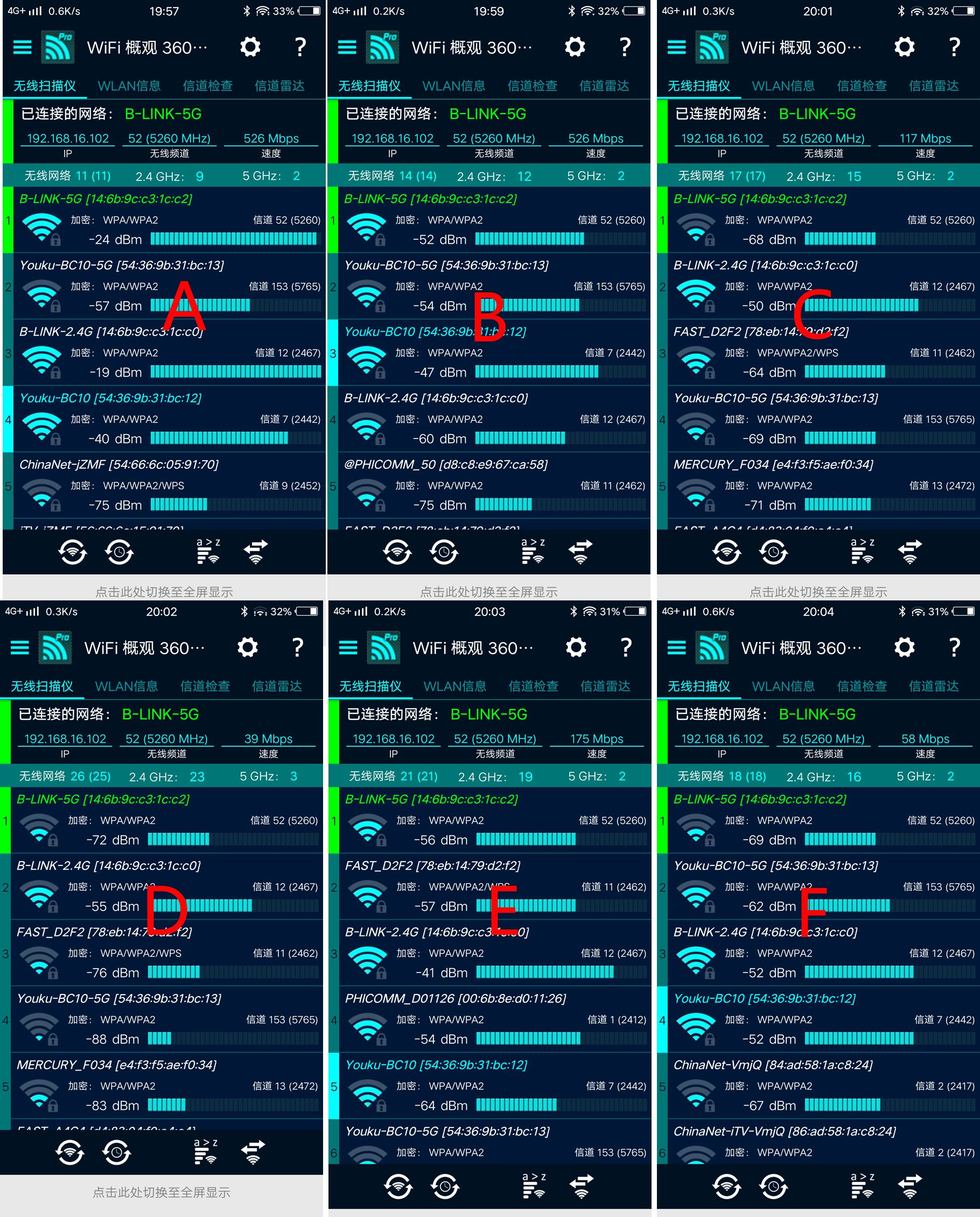

测试设备:Tinkpad X230T笔记本电脑和智能手机vivo X20

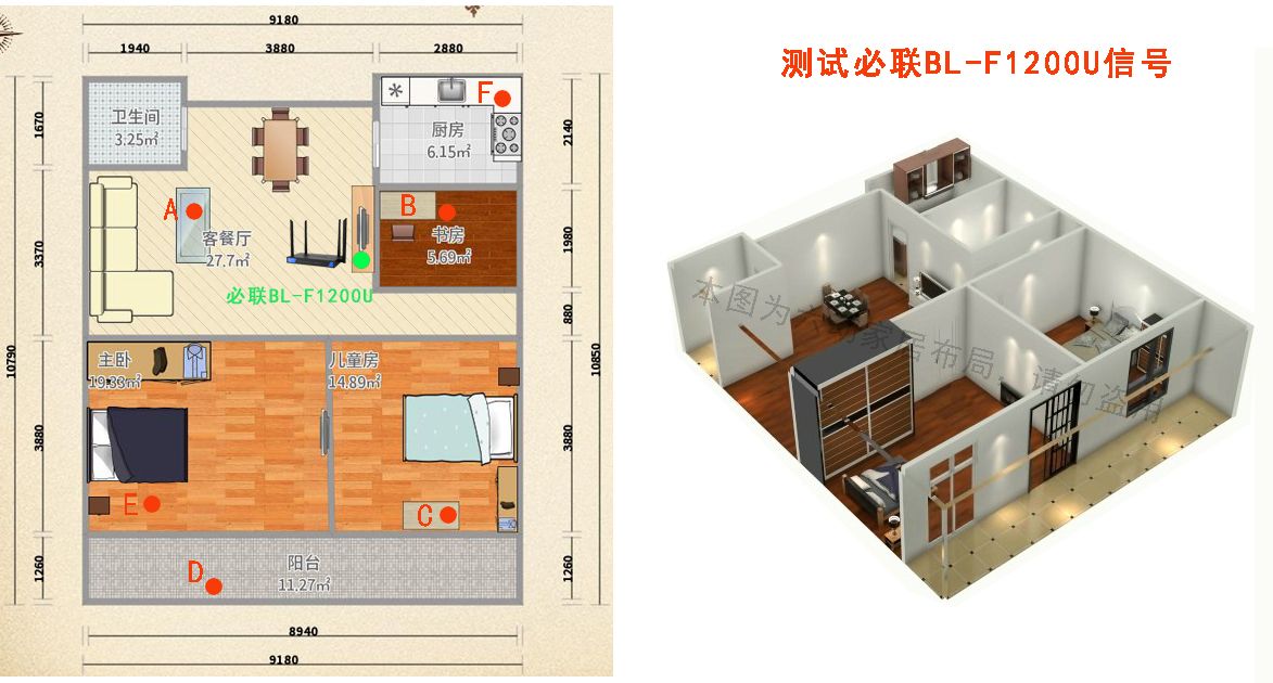

测试环境:80多平方的居室,将必联BL-F1200U放在客厅电视柜处,然后使用笔记本电脑和手机来测试每个点的5G与2.4G的信号值大小。

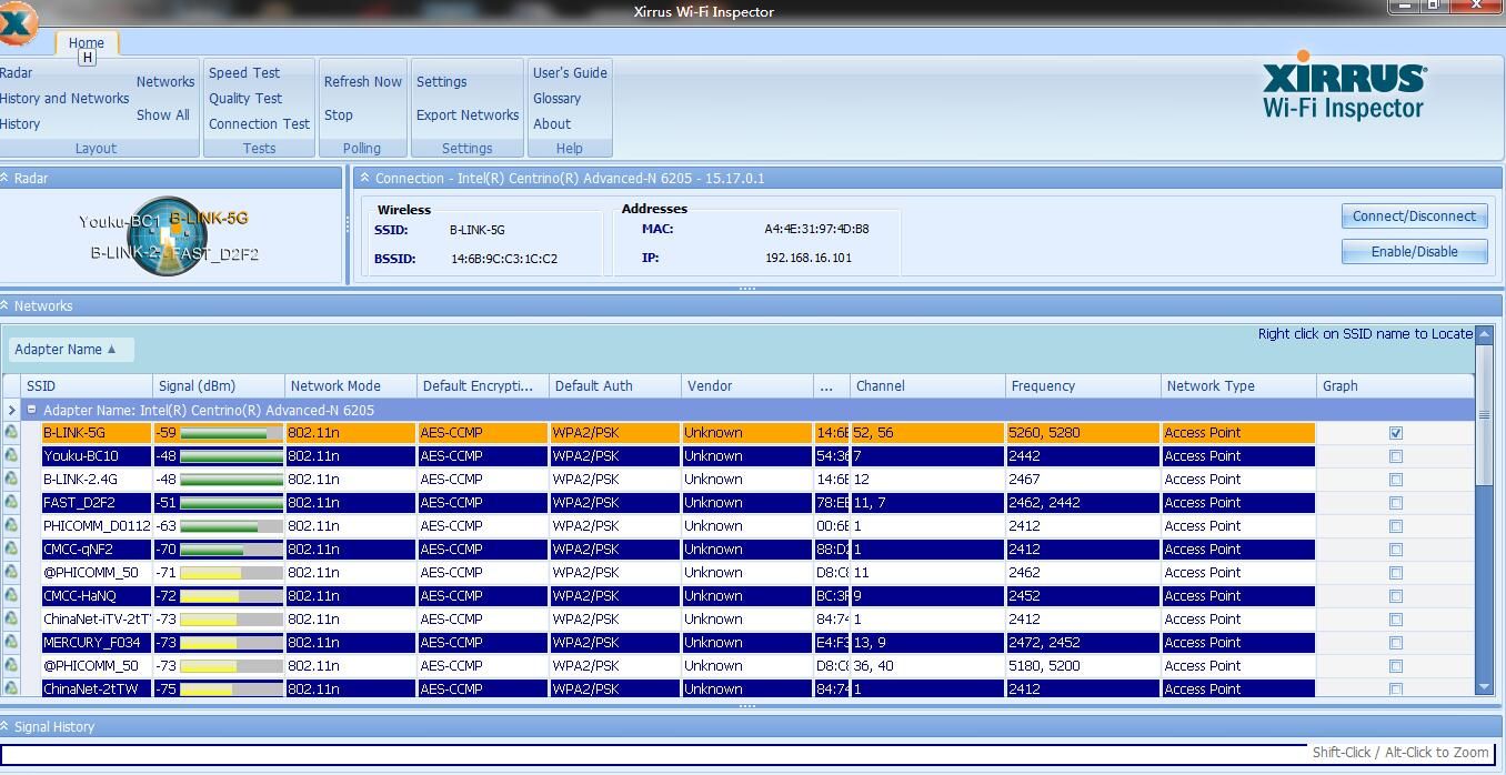

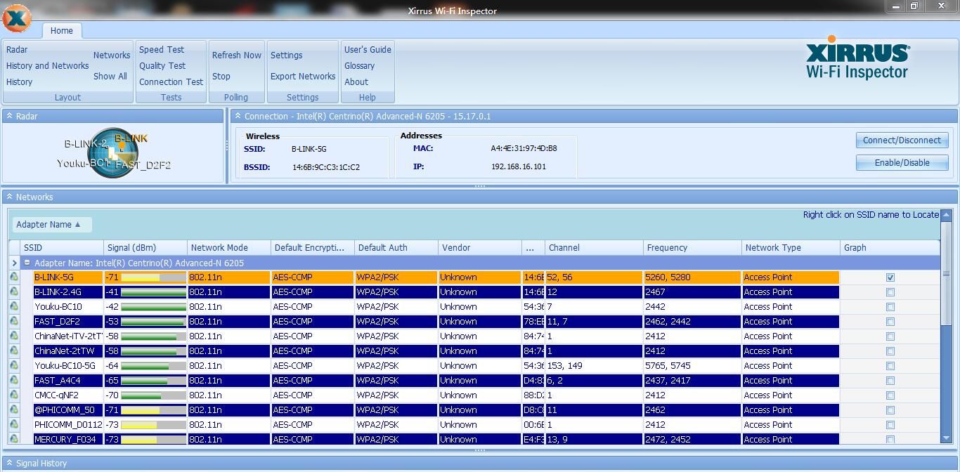

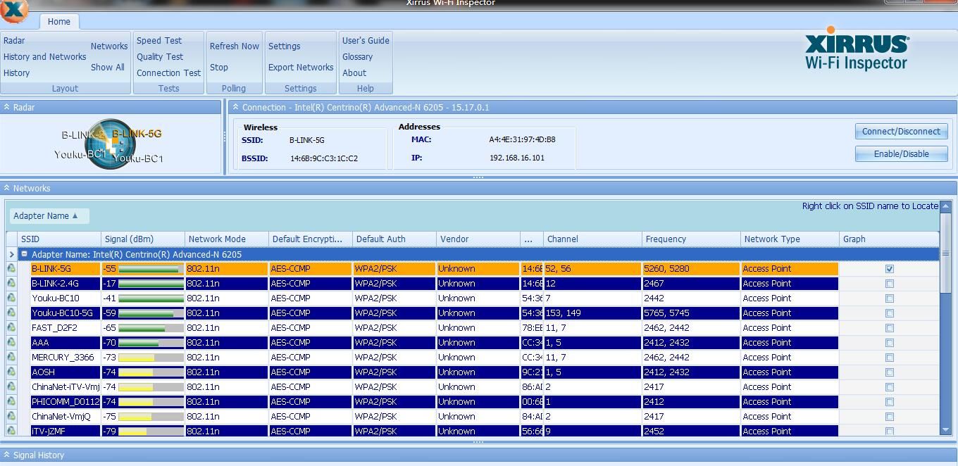

A点的信号大小:5G为-34,2.4G为-20;
B点的信号大小:5G为-55,2.4G为-17;
C点的信号大小:5G为-66,2.4G为-47;
D点的信号大小:5G为-71,2.4G为-41;
E点的信号大小:5G为-59,2.4G为-48;
F点的信号大小:5G为-67,2.4G为-50;
点评一下必联BL-F1200U的信号能力:
ABCDEF各点的信号值来看,必联BL-F1200U表现的还比较给力,笔者80多平的居室已经做到了完全覆盖。但从另一个强度说,它的5G信号穿墙能力还是比较一般,相比专业的无线路由器要弱一些。
再来看一组手机测试到的数据,从最远的D点来看,信号值在-70左右,这个表现已经算可以了,它可以完成上网以及视频等操作,玩游戏可能会略卡一些。

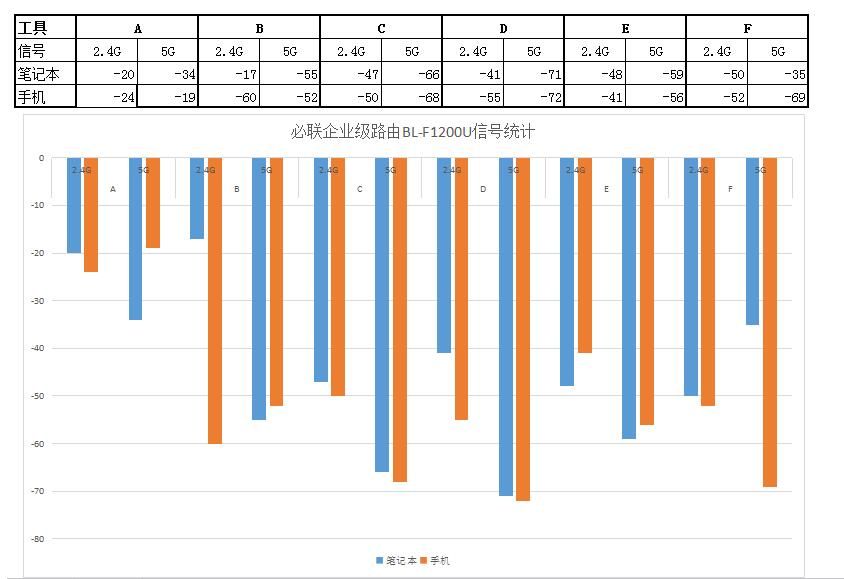

为了方便查看数据值,笔者统计了一张数据表来作对比,不管手机还是笔记本电脑必联BL-F1200U表现的还是可圈可点的,2.4G信号已经足够整个家用了,5G信号可以在客厅位置打游戏使用。
笔者在最近的D点看视频、球赛表现还比较流畅;
王者荣耀游戏是一个比较吃网速的手游,所以笔者玩者一般在A点的客厅里。

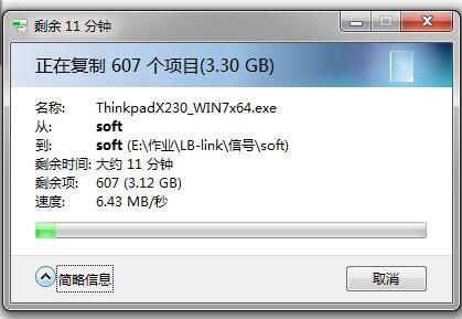

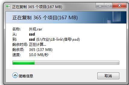

将U盘接在路由器上,笔记本电脑分别在A点与D点进行访问,并拷贝文件,查阅具体的传输速度情况。
这是在A点复制文件的速度,每秒约为10MB;
这是在D点复制文件的速度,每秒约6.43MB;

1、 作为企业级路由器它只有一个WAN口;
2、 每个LAN接口还是百兆传输设计;
3、 它的四根天线都不可以拆卸;
