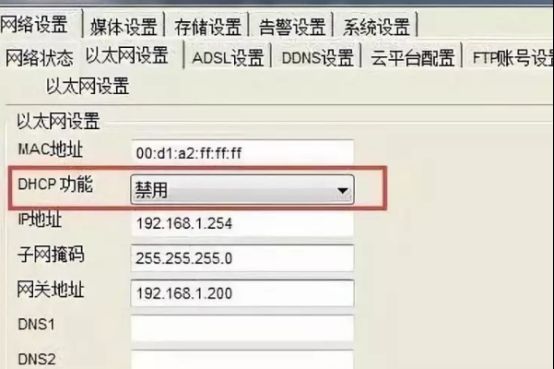

一、路由器一会掉线
就目前而言,家庭无线网的技术已经发展的很成熟了,不过在有些时候难免会遇到掉线、断网的情况发现,这里我们就以TP-link路由为例,给大家介绍我们常常遇到掉线的原因,相信大家在看完本篇后一定会迅速解决这些问题。
一、通常情况下,路由器是不会出现问题的, 首先要考虑的是接收端的问题,也就是笔记本端,安装了无线网卡的笔记本有可能由于由于网卡的兼容性或者是驱动问题引起网络链接出错,我们应该确认的是网卡本身有没有质量缺陷,之后检查网卡的驱动是否正常,或者是驱动版本过老。
二、家庭环境的随意性较大,摆放无线路由器的位置可能会被经常变动,但由于无线路由器是通过电磁波来传输信号的,我们在选择摆放位置时就必须要考虑到环境问题。尽可能的使路由远离无绳电话、微波炉,甚至是空调、洗衣机、冰箱这样的电器,避免产生电磁干扰或掉线的情况发生。
三、由于无线网络传播信号的特殊性,我们在安装或者布网时,不得不考虑环境问题。在家庭中,能够影响无线网络的设备主要有:无绳电话、微波炉;另外,甚至是空调、洗衣机、冰箱这样的电器也都有可能产生电磁干扰。
在尽量避开电器的同时,笔者建议大家把路由器摆放在房间的中间位置,之所以这样做是因为无线设备的传输范围是一个球体,在房间的中间位置,可以让信号范围的直径覆盖全屋,以达到较好的传输效果。
四、关于无线路由天线的位置也值得注意。目前大多数家用无线路由器的天线都是全向的,它的摆放角度会一定程度地影响到信号好坏,至于怎样摆才能达到最好的信号效果,还需用户根据实际环境来自己调整。
五、信道冲突,随着无线产品在家庭中的普及, ,在有多个无线设备使用相同信道的时候,很有可能出现传输不理想甚至是掉线的情况。如果发生信道冲突的情况,您可以在路由器的配置界面里,根据这个区域里所有的无线信道,选择一个最适合自己的来使用。
六、IEEE802.11b/g标准其都只支持3个不重叠的传输信道信道,只有信道1、6、11或13是不冲突的,但使用信道3的设备会干扰1和6,使用信道9的设备会干扰6和13……。解决的办法是在无线路由器设置界面中更改为不常用的无线信道,分别采用1、6、11不同的信道,以减少冲突。
七、频繁掉线也可能是由于路由器散热问题引起的。这时,我们需要注意用外部散热器进行辅助散热,并注意不要将宽带设备、无线路由器等叠加在一起使用,这样会加重各类设备的散热负担。
无线路由器的布网方式最为普遍,当出现掉线的情况,我们首先要考虑的是线路问题,单独使用ADSL上网试试看,如果可以正常上网那么就可以确定是无线路由器的问题。
二、无线路由器一会儿就断网
家里有路由器的这样的情况不少遇到,有时给它断电重启,有时拔插网线,这是一般情况的做法,有时确实管用。 有时一般方法行不通就恢复出厂设置,重新设置路由器参数,能正常使用说明路由器的硬件方面或软件方面的问题。还是解决不了问题,原因可能是多方面的。
可能是增加终端造成的断网;原来使用收到其他维修同行的一台终端没有断网现象,后面增加了终端就有了,可以检查接受端如电脑端。也可能是家庭环境所影响,如离家电靠的比较近。可能是无线路由器天线位置问题,要根据使用环境进行调试。可能是散热问题所致引起断网;路由器长时间开启,路由器散热不佳引起断网频繁。
可给它断电一段时间再重新开始,能正常使用也是散热问题所致。可能是使用人数较多导致断网;有人多人同时蹭网,同时使用也会导致断网。此时可以对路由器进行设置可避免他人蹭网。可能是负载过大导致断网;无线路由器带机数量多或路由器负载过大,就有可能会有死机或断网现象,可对无线路由器带机数量进行限制,也可以对BT下载的流量和宽带加以限制。
路由器昼夜不停的连续工作,数据持续交换,日积月累造成大量堆积得不到释放,造成死机,路由器不能正常工作。如果WIFI密码设置简单,给“蹭网”用户留门,也会影响路由网络,断电重新启动路由器,可以释放垃圾文件,缓存数据,重新梳理检测程序,恢复路由器正常工作,并且重新设置复杂的WIFI密码,建议长度8位以上,选择WAP2加密方式,密码由数字,字母大小写,符合组成。
路由器的上游是ISP,有时候ISP的光纤信号衰减,光猫故障等也会影响到用户上网,路由器的下游,接入网络设备也可以替换测试。毕竟宽带是一个众多要素组成的闭环网络,成员中任何一个点都可能是故障的源头,多想多测没有坏处。
